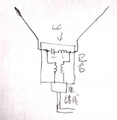

楼顶安装了个正V740天线(其实什么天线在这个位置都一样),本地的中波1008信号太强,从2兆多开始,到10兆多时不时就有它的信号,7053m-7070m有,很令我不快,在馈线上卡了些tdk磁环稍有些好转,根除不了。能不能在巴龙里,就是天线的两端并个谐振于中波的串联的LC陷波器,把中波信号短路掉,不知道单个的LC陷波频带及Q值也就是陷波值够不够?有什么办法解决这个问题?

这个分开两方面,一方面要确定你机器所收到的是中波发射机本身的谐波还是由于中波信号过强使机器接收过载而产生的互调。如何对于前者,加陷波器是没有用的。

肯定是过载后窜进来的,打开ATT后就没有了。试了好几种设备,有的严重有的轻。

是不是1008khz的1/4波长短路同轴线,那得多长呀,尽管有0.68左右的缩短系数。

ic7000  817  ft-80c fk25 都有,中波发射台有2公里远,540khz的是1kw没有影响,1008khz应该是10kw。不是谐波,就是高放过载。如果换好机器肯定影响就小了,或者没有了。整个短波低中段都有影响。

是7次谐波,电台使用的电子管PA主载波输出功率过大削波了,产生奇次谐波,你可以看看5次,3次,应该比这个还要高。输出带外通过滤波器衰减不够,当地文宣部门威武啊。呵呵,

楼主说了,加ATT就没事了。所以是机器过载了,加HPF就可以解决。

我觉得加个高通滤波器是好办法,不然要换机了。
