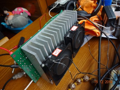

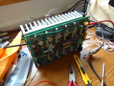

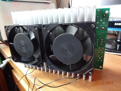

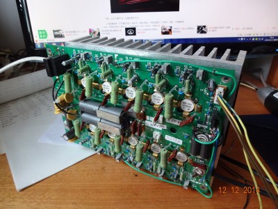

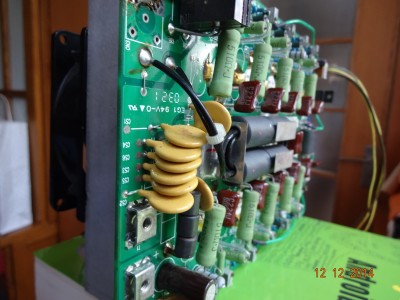

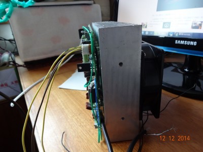

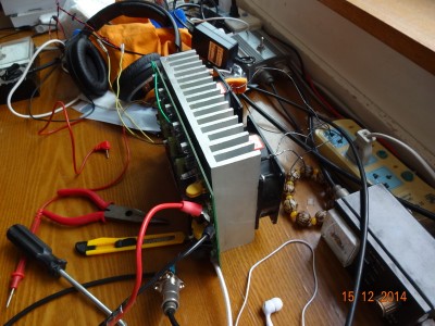

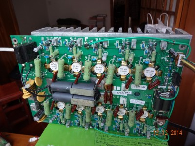

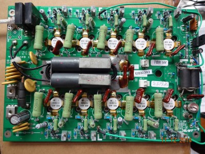

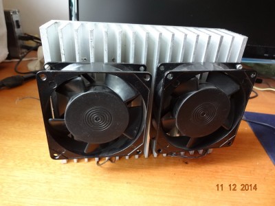

7年前在网上买了块注塑机专用功放板,一直放在柜子里,前几天翻出来进行检修和调整。先将缺少的4只电阻焊上了,又焊上了输出、输入高频馈线及M座;购买了散热铝板并在台钻上打眼(固定10只SD2931高频功率管);装上两只散热风扇;做了低压12伏电源接头。今早在CW乐园通联到12位朋友后就开始折腾。先接上低压12伏供电,测试了整机电流。然后接上48伏直流高压,看看板子没有变化后。然后接好驻波功率表,用C810+小机器20瓦输出,一压键,妈呀!1000瓦功率表打表(估计有1500瓦输出),吓我一跳!怕烧坏我楼顶的巴伦(巴伦最高支持1000瓦)。立马换成IC-746PRO的5瓦推,功率表稳定的400瓦。立马在CW微信1群呼叫群友帮助听听声音,看看有否失真。试着用400瓦呼叫了一下,立马收到BA2IE和BH3AIP的录音,声音非常好听,看来没有失真。接着实验了14兆不错400瓦,21兆300瓦,28兆200瓦。回到7兆,将推功率加到10瓦,功率表达到680瓦,我连忙降到600瓦。因为没有加低通滤波板,也没有加收发转换,原则是试机,也没有加ALC检测和保护电路,不敢太大功率。结果746PRO居然能听到此时BG6MGK和BG3TZU在通联?我就分别和他俩通了CW。此时我摸了散热铝板,温度大概60度左右,长期工作温度应该是稳定的,两只风扇挺来劲。大家在微信群里也说了,功率强劲,声音正常。哈哈!实验结果:这款注塑机功放板只要加上低通、控制电路,收发转换,驻波检测等附件基本可以代用。请看我拍的相关照片:

下一步选机箱,制作附属电路板,估计只要保护电路做好,工作在1000瓦一下是可靠的!

铝散热板和管子间没弄块铜板?
离线BD7IWW
7645
只看该作者 11楼 发表于: 2014-12-15
哈哈,老余呀,我就用这种10只2931的功放板。
48V供电,用了一个20米波段的低通。50W推它出1400W(PEP),电流在30~35A的样子。
板子与铝散热器间最好加一块8mm后的紫铜板散热。
开关电源淘宝有。
你看看我前段发的帖子,有照片。

7645
只看该作者 18楼 发表于: 2014-12-15
老于:
把输出变压器初级并联的两个云母电容拆一个,留个220pF的就行了。
3.5MHz/7MHz/14MHz都可出1200W,21MHz只有800W,28MHz仅600W的样子。
最好用有内置天调的机器来推它,不然就得在输入另配调谐电路。
离线BD7IWW
7645
只看该作者 19楼 发表于: 2014-12-15
还有,输出端那两个黑云母电容拆去再配低通。
