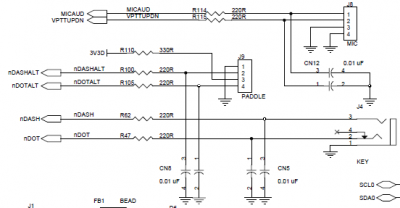

只看该作者 14楼 发表于: 2014-12-15
借地记录KX3自带键插口线序,面对KX3
12       3v3  地
34       左  右
既然有3v3供电,搞个输入模块?

只看该作者 15楼 发表于: 2014-12-15
回 BG6JJI 的帖子
BG6JJI:借地记录KX3自带键插口线序,面对KX3
12       空  地
34       左  右
....... (2014-12-15 10:36)
