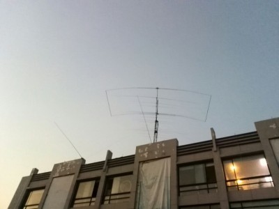

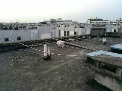

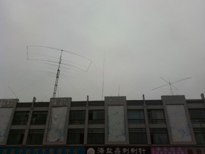

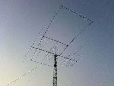

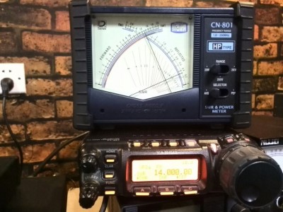

太高了,二次调整是个大难点,二付天线,上面是40米波段MOXON,下面是Y3C14三波段八木,比赛成绩就不贴了,这次全国前三的纸应当是有的

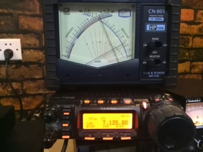

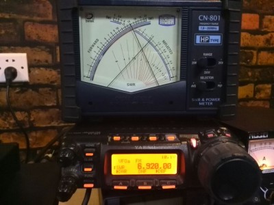

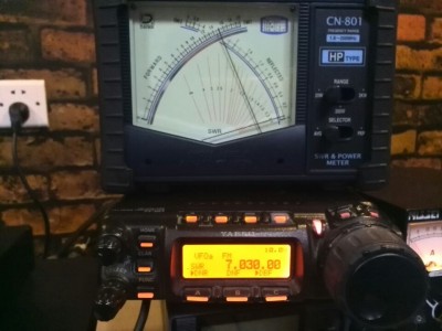

四十米波段数据
呼号:BG5EHX
姓名:陈伟军
地址:浙江省海盐县中国银行  314300
QQ:24628787   QQ群号: 26382971
离线BG5EHX
4680
只看该作者 2楼 发表于: 2014-12-02
四十米数据
[ 此帖被BG5EHX在2014-12-02 19:16重新编辑 ]

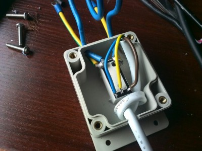

前后比的切换器,这个是ALC大神提供的数据,解决大问题,一下就高大上了,一付MOXON能达到二付D340的性能

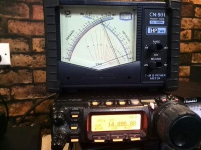

离线BG5EHX
4680
只看该作者 4楼 发表于: 2014-12-02

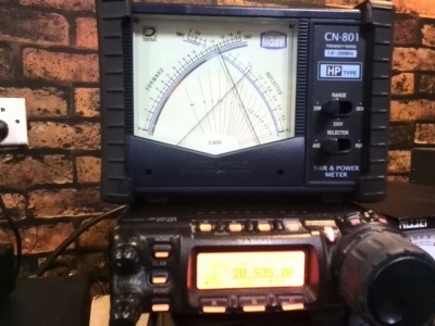

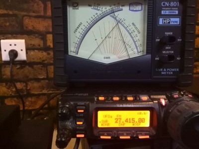

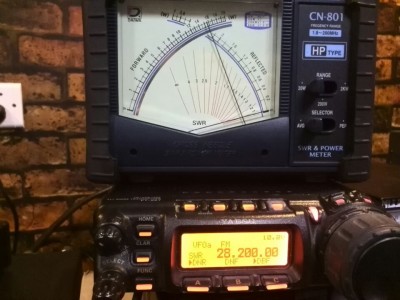

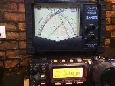

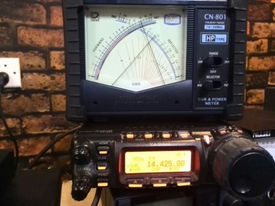

Y3C14的测试数据,十米波段在升降杆上是U型底,但上塔变W底了,看样子MOXON对它有影响,但数据还是不错。二十米波段2W打东北59 ,而且带宽问题全部解决

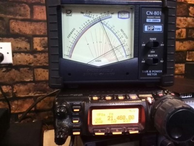

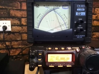

只看该作者 5楼 发表于: 2014-12-02
二十米波段数据
呼号:BG5EHX
姓名:陈伟军
离线BG5EHX
4680
只看该作者 6楼 发表于: 2014-12-02
二十米数据

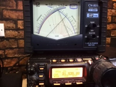

只看该作者 7楼 发表于: 2014-12-02
十五米波段数据

只看该作者 8楼 发表于: 2014-12-02
十五米波段数据

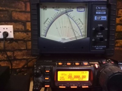

只看该作者 9楼 发表于: 2014-12-02

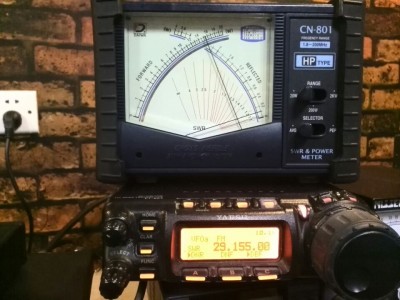

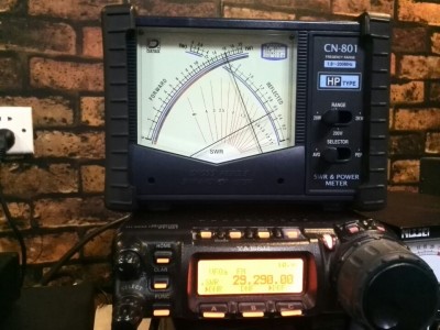

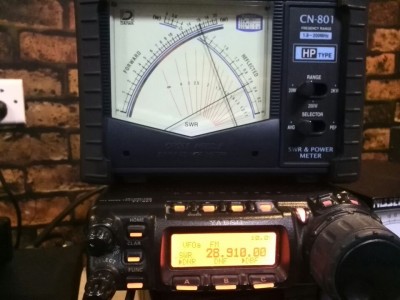

十米高段数据,这段驻波意思不大,没到29.6,而且前后比也都优化在28-28.8之间

十米波段数据

十米波段数据

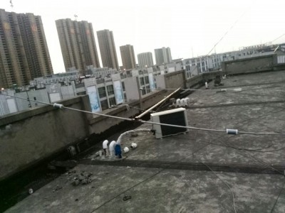

基地的这付塔上的二付天线就算到位了,以后就是想办法上去细调一次,达到最好的状态。原来拆下来的二付天线交易,
还是老习惯,上图。。
台湾产三手版本,有我经手优化过。数据当然不会差的
每条都是一千七包邮。同时保修。
[ 此帖被BG5EHX在2014-12-02 19:51重新编辑 ]
