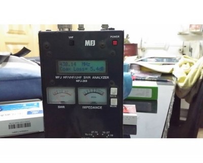

各位老师好!vu段天线的好坏一般看驻波。驻波小是好天线;但是有的天线驻波小效率低。请问vu段天线的增益和效率可以用仪器测量吗?用什么仪器测量?

最普通的天线测试就是用一个标准1/4GP天线,与被测试天线做.A/B对比,接收一方有个场强仪。这种方法看似简单,但是需要在不同的距离、不同的高度,不同的方位才能简单测出天线的一些参数。比如天线的波瓣、辐射仰角、增益、效率等等。
方法很简单,谁都可以做。但是大家知道360度多需要多少个采样点;垂直高度需要多少个采样点;近场、远场又需要多少个测试采样点,毕竟天线辐射图是三维立体的。
不是很多人总是拿天线测试说事吗-----你试过了吗,没测试你说什么。远、近场测试还好,翻山越岭多跑点路程而已,但垂直高度经常需要放遥测气球,同时还要在360°全方位来采样,工程量说多大就有多大,很多东西在天线暗室里是测评不出来的。
因为真正的天线测试并不好玩,并不像很多人靠一个软件模拟就能说明问题,或者通联不了几个电台就可以评价一款天线的优劣,即使是你完成了天线的所谓测试验,还有季节性、不同气候条件、时间空间的应用测试、定型.....。所以业余就是业余,千万别把自己当回事,说专业台站的天馈系统架设、设备不如你玩得专业。玩就是玩,如果你非要当电台设备、天馈系统测评员,强迫自己去钻牛角尖,那真是杯具了。
自己玩的话,说简单也简单:别人用几万个采样点,你用几十个、几个采样点也能简单说明辐射效率的。

如果用天线分析仪:
每种天线增益不同,就一款天线本身而言,最终能否达到设计要求,是否谐振,用天分测试很简单。
分析仪直接在天线上测试,而不是在几十米馈线另外一端测试,这是一;其二天线输入阻抗尽量是纯电阻。分析仪上看,输入阻抗实部尽量等于或接近50欧,虚部越小越好。虚部过大说明天线电抗呈容性或感性,频率偏高或偏低,在谐振电气长度上表现为天线辐射体过长或过短。这些数字能说明天线没有完全谐振。
