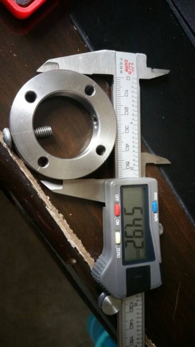

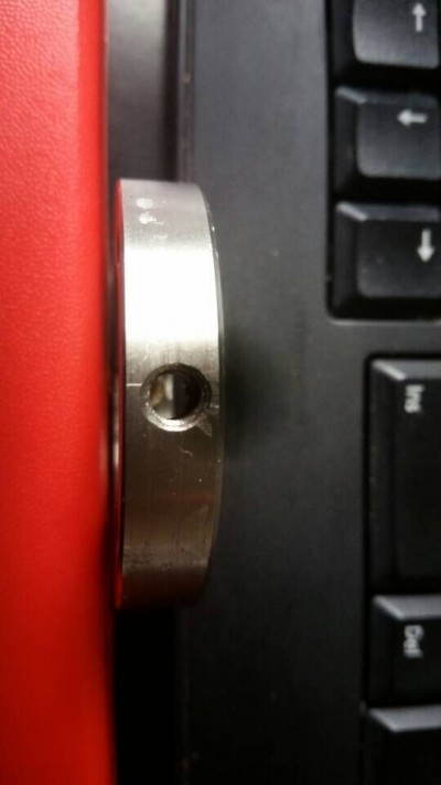

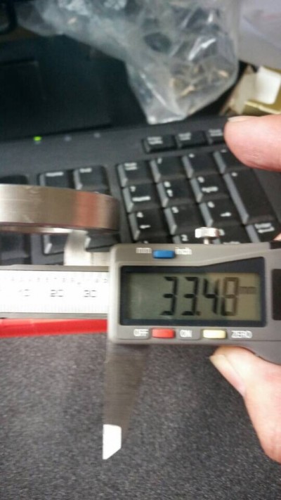

一直发愁外面架设的天线生锈了怎么办 尤其是在海边的ham,架设个天线,因为沿海城市空气重氯离子高,果断时间就要修一下风绳什么的
今天和BD4CB及BD9XE,研究了半天,做出几个适合蛛网天线的小东西,比原来的尼龙66强度要高吧,最主要的是材料本身就是防腐蚀
本来计划材料使用TA2的,结果和库管关系好,直接给我TA10的,这个比TA2的强度和耐腐蚀耐高温更好,于是做了一个样品出来。
非数控车床弄的,比较粗糙!!

那个尼龙风吹日晒二年了,还没什么变化,管子都毛了,这个小零件到是没什么升级的意思

用金属未必合适~
