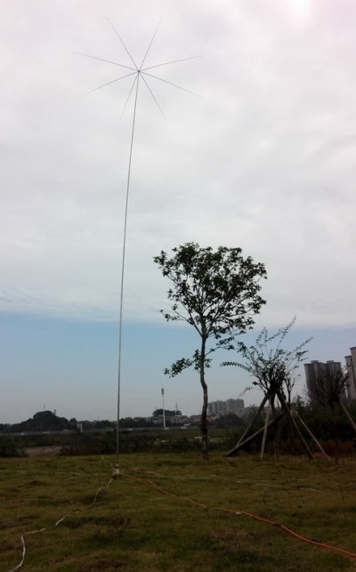

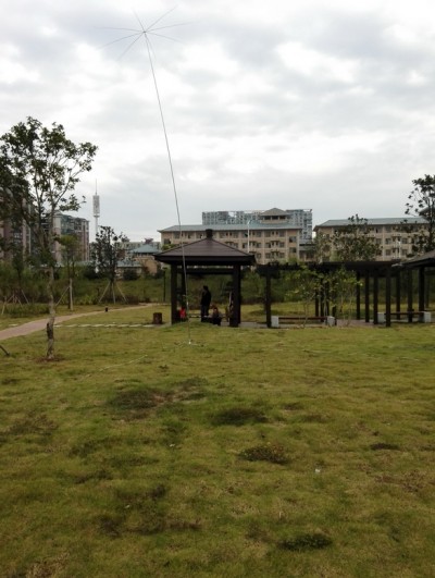

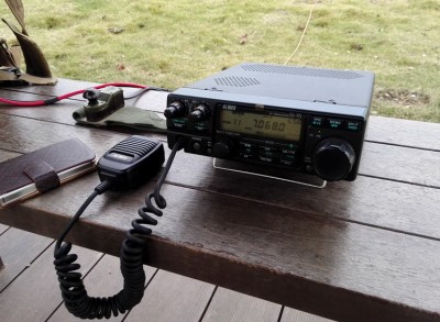

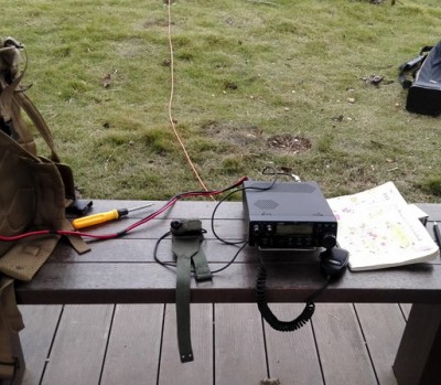

只看该作者 13楼 发表于: 2014-11-02
今天上午9时许,与bg7dhe到达长沙四方坪浏阳河边社区公园野外架台配合大围山演练活动。到达目的地就开始架设7.6米拉杆GP天线(打火机如意金箍棒),测试安装好设备。打开电台频率调到7.068兆,就听到演练台与省内周边业余电台通联信号。随后成功与百公里外的大围山应急演练台主控台bg7bvp成功通联,对方给我信号报告59。随后参加本组野外架台的火腿朋友有:bg7dhj bg7dgi  bg7dod bg7dof。在7.068兆分别与娄底,怀化,永州,郴州等地业余电台,后在15米波段cw模式通了日本和韩国。此次活动使用的gp天线完全没有传说中近距离越距现象出现,从湘中到湘南湘西都给我方59及59加的信号报告。最后活动结束收天线设备时惊讶的发现,我们粗心大意居然把gp基座装反了。地网和拉杆振子等于接反了,没想到歪打正着效果不错 。感谢湖南省业余无线电森林防火应急通信演练组委会,感谢演练主台bg7bvp和移动台bd7hj。

老朋友你好,你说的是dx-70吗?这机器本来就是活的啊,呵呵!我们野外架台我就带的它,很好用。
活到老,学到老。玩到老,乐到老!qq:451160422
