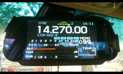

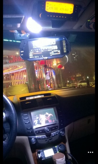

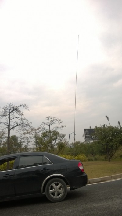

我也喜欢在车上装短波,因为这样比较方便随时qso,把自己的体会说说
1:电台我选ic7000,主要是因为7000带视频输出 ,外接个显示器,很爽
2:天线配了3根,14M单段车载,7-50车载,5米18拉杆,前2根可以动中通,后1根专为停着通
3:天线用直径18cm的大洗盘,实际使用高速公路时速120km稳定无担忧,不用时取下放在后备箱里
