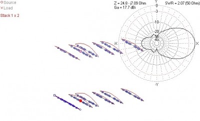

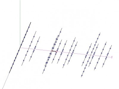

ANA-GAL的软件使用比较简单,只是做优化需要点时间。这里发一个C31XR的模型文件,大家拿去优化吧。MM软件其实就是一个工具,和CAD没什么两样,但就如会CAD不一定能设计出好的加工图一样,还是需要学习很多天线理论知识。
在做C19XR时很多人就希望提供原型文件,主要是中间优化次数非常多,所以一直没有发出,也不希望误导别人。C31XR我手里也没有实物,所以没办法验证,大家就下了去对照自己的实物做一下优化吧。模型数据的间距和振子长度按照美国原厂数据,套接数据是随意做的,自己对照想调整的实物或是想做的套接进行设定。
C31XR原型和MM软件.zip (2690 K) 下载次数:80
20米6单元堆叠意淫一下

    此模型未做优化,不能用于实际应用。是一个结构完整的C31XR模型,设定好振子套接结构,优化出长度即可使用。
    注意免费的基本版MM软件最多仅支持8种套接组合,模型中使用了5种组合。

模型里除铝管口径和单节长度外都是原厂数据,包括振子间距、振子长度、馈电结构和阻抗匹配。原厂图上的英制管口径拿来也不实用,单节长度也标得不完整,只有图没有原厂实物也是没有意义的。
这个模型在八木天线中较为复杂,如能随心所欲的优化对学习MM软件和天线设计有一些帮助。就像我发C19XR优化数据时大家说的一样其实很简单,也希望大家优化出不同版本数据出来,比如CW、SSB、大带宽、高前后比、高增益……
