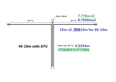

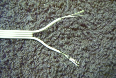

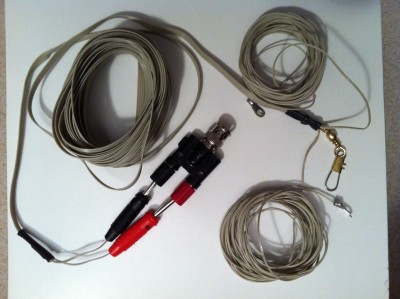

无意间发现见了一款国外爱好者推荐的高效QRP天线,天线选材、DIY十分容易。

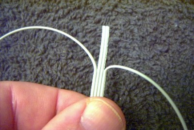

材料:选用优质计算机4芯排线,长度约15.5m(注意流出两端绝缘子捆扎余量20厘米左右);
制作:天线振子为排线去掉中间两根。每臂6.7米;馈线则利用4芯排线剩余的8.5米外侧两根导体,十分钟即可完成制作;
运用:此天线配合可用室外天调或者703,KX3机内天调等,可满意地工作在40-10米波段。为了取得较好的效果,在平行馈线根部可串入1:1Choke balun。空心绕制或者在大磁环上,用-3馈线正反绕各5圈作为不平衡-平衡巴伦。
拓展使用:为了让天线工作在80-10m波段,天线两臂可以采用15mx2的尺寸,馈线也为15m;
当然,为了进一步提高效率,天线振子还可以采用7.77mx2的中级尺寸(类似半尺寸版G5RV,由于4芯排线平行馈线缩短率不详,因此没有给出合适的尺寸,不过配合天调工作应当没有问题的)。此天线用于户外活动,或者固定架设,100W工作也没有问题。
此天线简洁的特点主要是利用了4芯排线,天线、振子整齐划一,一气呵成。如果长期固定使用的话,建议振子还是选用多芯,粗一些比如2.5平方的导线。4芯排线只作为馈线使用,这样还能省略6.7米排线。此天线宽范围使用,较好地解决国内匮乏450ohm馈线的尴尬问题。

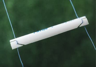

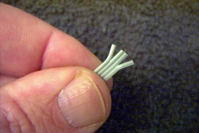

继续:

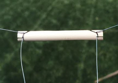

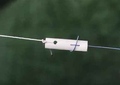

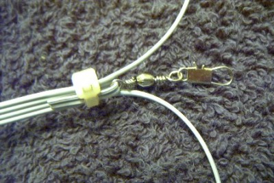

平衡馈线绝缘子、端部绝缘子制作构思十分巧妙,留作资料好好学习一下。.
1.800欧姆平行馈线绝缘子尺寸(450ohm左右,两线间距2英寸即可):
2.馈线装卸示意图,研究看看怎么固定的,让平行馈线绝缘子不上下、左右滑动,保持良好的形状:(完全不用像爱好者那样,导线穿过绝缘管,两端再用尼龙扎带固定。)
3.偶极天线两端绝缘子结构,调试极为方便哦,调整谐振频率再不用剪刀了;
4.绝缘绳索打结法:

As usual, of course, the higher up, the better.
偶极天线架设高度应该是越高越好,4.2米太低了,只是10米波段架设的最低高度。
另外天调输出端要有1:4不平衡--平衡巴伦。有些国外天调机内自带巴伦,支持平衡输出,此时才可以不用。
要想40米较低波段工作有较高效率,天线总体长度设计为20m版本为好;
