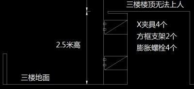

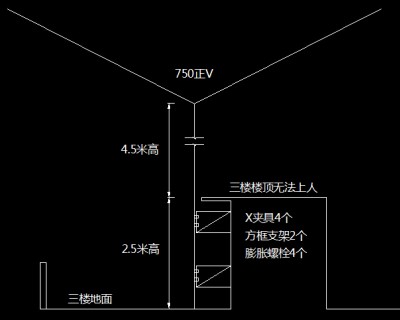

三楼楼顶面积小 上人困难,旋转天线麻烦,且三楼三面都有房檐,无法靠墙布置
因此设计在三楼布置2个方框架,且不布设风绳。
目前问题是主支撑杆 6分管 市场最长为6米,没有7米或者8米,三楼房子为24墙,如果上升主支撑杆,担心垂直墙面受力问题,因此打算至主杆落房顶,靠墙扶竿。
请各位大大拍砖给点建议。

6分管太细啦!你可用4米1.5寸管和4米1.25寸管两段,中间用1.5/1.25寸异径管接头连接,1.25寸管外径40毫米,配天线安装板的U型罗丝较好。

用个 50管子 就行了   地方不错  要是能再高2米就更好了

异径管接头 还是有点薄弱哦
6分管确实细了,准备套接 半米  ,用2个方向的螺栓固定

可惜北面有遮挡哦    凑合玩了  打算搞到总高八米  房顶以上安装高度到5米

这样设想不错,图也画的清晰明了,赞一个。
楼上几个大佬也说了,6分的立杆太小了,危险,建议使用直径是40-60毫米的管子为宜,而你又不拉风绳, 选用直径60毫米的管是必须的哦。如果高度能再上去1-2米,那就更好点哦。

感谢叶大的指点
本地火腿有个用6分管上750的,去年7级阵风折断
刚才电联问了下才知道原因,我家倒是有直径60mm的管子,仅4米的重量 一个人抬起都很吃力,我要设置总高八米,还是信心不足啊,回头去水管店具体看看吧,尽量做到外径50mm

买建筑工地上的脚手架钢管,不要用自来水管。
