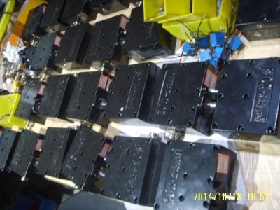

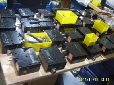

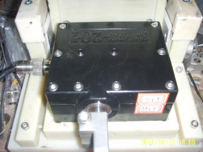

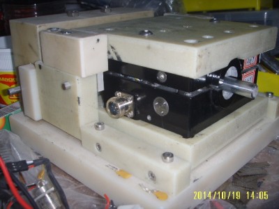

以前组装好的都没有了.在淘宝上架了几台也被拍掉了.目前正在组装一批新的:
配配线中
配线中
配线完毕
工装架
工装架
原本今晚可以开始组装,---封装,试车,磨合.  结果是嘴馋,喝酒去了.只好是今日复明日了.

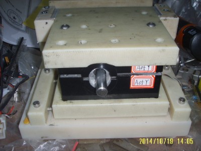

只看该作者 13楼 发表于: 2014-10-23

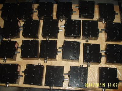

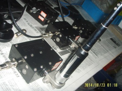

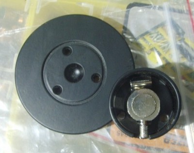

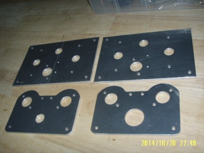

配完线,剩下的很简单了,扣盖之前只需调整一个微动开关的动作,然后上螺栓,先上紧中间的两条,4条,再上紧输出轴的两条
加宽的台案木板上钻了孔,把放倒器从木板底下穿螺栓固定住,空载+带负载磨合

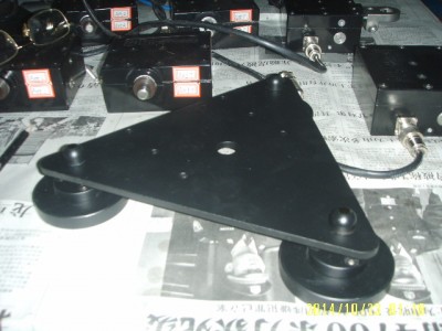

选装件---三角吸盘,实厚5毫米的铝板,小吸盘与三角铝板使用球头螺栓联接,可以自适应车顶的圆弧面,也可以跨过凸筋或者其中一个(两个)直接吸在凸筋上

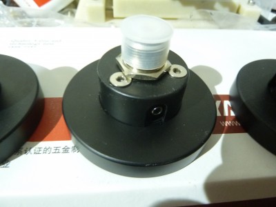

组装之前的小吸盘 车用(车顶)磁铁不能选太厚的,也不宜选磁力太强的.不封闭磁力线的做法和使用都是败笔
5Imx的朋友帮我做了两组夹板
