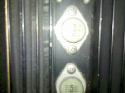

这个3055是真的吧 [复制链接]

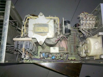

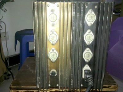

看图 10a的电源用了6只

减压(稳压)压差交大,要保证10A的电流,消耗在3055上的功率也是不小的,其过赢稳定设计也算合理,6只功率管不算多,如果是固定电压输出就是另一种设计思路了。

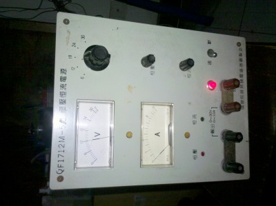

我又看了下这个宽范围的调压,是通过调节变压器输出抽头来控制的,降低了大压差时的功耗
