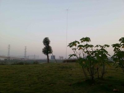

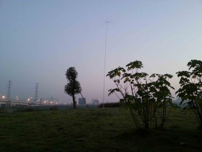

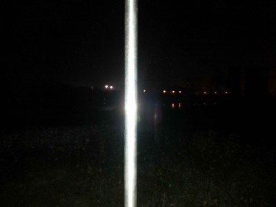

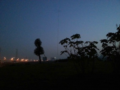

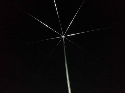

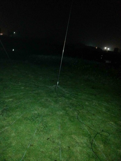

同样的地点,不同时间,今天早上五点不到就起床收拾东西开车去河边,5米地网24根,架好天线后7兆上面统统都是老外,不敢随便搭讪,于是等,等到六七点国内朋友们开台了,先后通了BD6IID,BD7PUZ,BD1QNQ,BA6JW然后收摊回家,回给的信号报告在59到59+20左右,测试得出如果电容帽辐射体有1米到1.1米应该是最好的。

天线主体7.6m长的话,加上两只1.5m长小拉杆作为的电容帽就可以了,顶端加载要求机械机构更简单一些,重量更轻一些为好。当然8只短一些的电容帽也是一种不错的选择。配套的固定底座有了,固定顶端拉杆的圆盘也许要有人做套件供应哦。
还有一种方法就是:断开底座上的连线:用2.5m长导线,用绝缘板固定做“回字形”线性加载,两圈就够了。调整期长短谐振在7兆即可,其他波段回复原装。

bd2bh:天线主体7.6m长的话,加上两只1.5m长小拉杆作为的电容帽就可以了,顶端加载要求机械机构更简单一些,重量更轻一些为好。当然8只短一些的电容帽也是一种不错的选择。配套的固定底座有了,固 .. (2014-09-21 16:55)
嗯,8根拉杆加那个安装接头一共160克,接头是铝的。用长的拉杆更好,可惜我没买到,我找了好久才找到这个98厘米的

拉杆的最大特点是方便、快速简洁至上,这么多的地网明显不符合这个原则,我想楼主大部分时间都在铺设地网吧! 通过改进这根天线有没有可能一个人在三分钟内架设、调整完毕呢!

听说半波长天线对地网要求不高,估计不用费大部分时间去铺地网了

电离层:拉杆的最大特点是方便、快速简洁至上,这么多的地网明显不符合这个原则,我想楼主大部分时间都在铺设地网吧![表情] [表情] 通过改进这根天线有没有可能一个人在三分钟内架设、调整完毕呢! .. (2014-09-21 21:40)
铺地网五分钟之内解决,呵呵,如果是沙滩水边,就不用了,直接把地锚插湿润的泥沙里

电容帽高效率自然高些了,不过不是人人都要技术、设备加工“法兰盘”和配套的小拉杆天线(现成的有木有?)。有配套的另当别论了。
而线性加感用一段导线,两个绝缘片版,就可以零成本增加40米波段。这倒是人人可为,随手可得的。
另外,这种方法不用放倒天线来调整电容帽,适当调整主振子尺寸即可完成调谐。
还有,这种简易加感方式,不用担心增加天线重量和对超长拉杆机械强度的影响。
至于效率,起码以我们的眼镜,耳朵几乎是感觉不到什么差异的。
G .P天线在实现了主振子电气长短和便携的轻量化的前提下,如何以最简洁的地网,进行优化,取舍,实现辐射效率的最大化,这倒是当前爱好者最应当考虑的实际问题。
p.s  2~3米高垂直天线用4只或更多根5米长地网,用于20米效率尚可,40米波段还用4根5米地网,又想兼顾所有波段,熊掌和鱼怎么兼得?各波段优化取舍好了,地网成本和复杂程度远远高于天线本身了!一个简单到道理,16芯排线不分开,在射频地网上就是一根导体,分为四股也就是4根导线。而驻波一样很好看。
