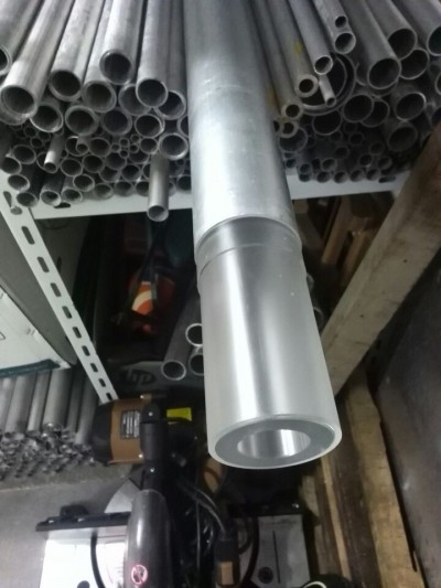

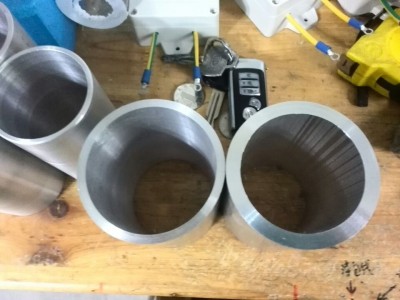

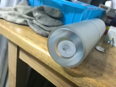

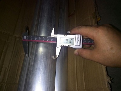

发个贴,时间也只有一个月了,有点急,但不打算烂尾,升级到位,40米才能真正的爽起来
今天开始车零件,要车的零件还真多
呼号:BG5EHX

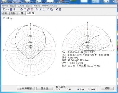

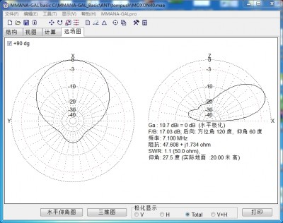

MOXON有什么好处呢?那就是带宽足,前后比大,个头轻,一付相当于二付EF340的性能, 就是宽了点,十五米宽,但总重不大,才15公斤左右,主梁也只有6米,这样放在立杆顶上正好

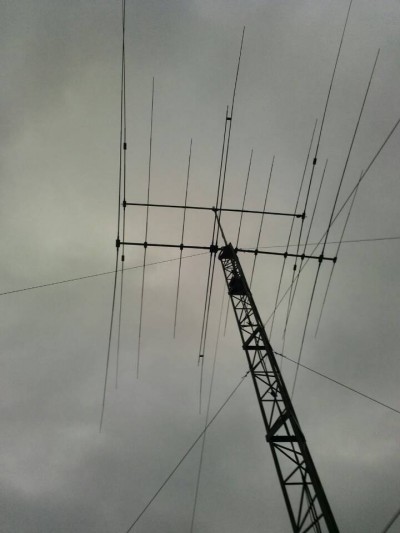

从地理方位来说,我们的基地是在城市的最北面,向北的方向底噪要远远小于南方向的底噪,所以没有前后比的天线在我们这里用来做比赛是非常疼苦的一件事.原来使用的D240前后比在SSB高段上,7.120左右,到了CW段上就没什么前后比了,原来使用的C19调过多次,但15米波段的带宽还是比较的小,只有320K左右.这样我们还是没有法子SSB和CW都能爽起来,这次下定决心更换八木,看样子要叫吊车了,Y3C14的三个波段的可以达到非常爽的一个宽度,这样龟的压力会小许多.40米波段如果MOXON也到位,四个波段也就全部能SSB和CW全搞定了,并有一个不错的北向增益和非常不错的前后比.现在头大的是80米波段,这个还要想法子搞定,房顶只有20米宽,40米长,已经左右三付八木占位了,这个80米的方向性天线如何搞呢

这一次升级如果到位,房顶上的12米塔上还会再加一付单15米波段的八木,固定对欧洲方向,这个塔就完全到位了,后面就是升降杆不用,以后再上一个十八米的塔,应当是明后年的计划了 ,想的有点远了

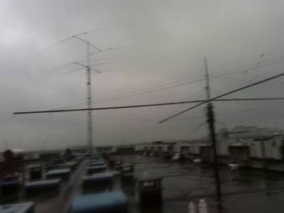

高度当然是已经解决的问题.EFD的房顶高度是12米,塔高12米,立杆上去是4.2米,天线在顶端,4米位安装.我们的房顶是正南北宽20米,东西长40米,所以对我们来讲,做北美和欧洲时,天线安装位向下90度夹角内的地面高度会有28米的相对高度,这是对应40米波段,实际安装测试D240时测下的数据也是这样的,所以高度不是问题

关于电磁环境,现在比去年要好,主要是边上三个店面原来住着快递公司的好多人,晚上可能手机充电器,电瓶车,所以前二年底噪上来了,去年快递公司关张了,现在底噪就爽多了,要是还是前二年那样的底噪,我们也就没太多的升级想法了.

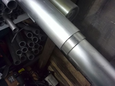

只看该作者 13楼 发表于: 2014-09-21
囤积了不少铝管..
浙江省杭州市临平区
吆三五88098920
古董ICOM IC-725 +C3S ANT ON AIR
离线BG5EHX
4680
只看该作者 14楼 发表于: 2014-09-21
回 BA5AC 的帖子
BA5AC:
囤积了不少铝管..

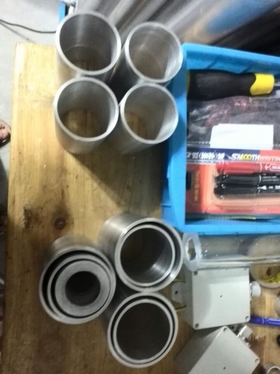

你看到的只是二十分之一.
干了一点,还没干完套管,累死人

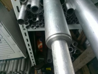

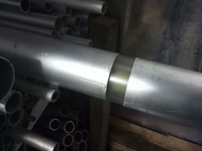

只看该作者 15楼 发表于: 2014-09-21
铝管口径用的太大了点
呼号:BG5EHX

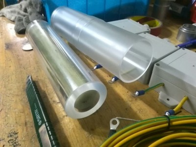

只看该作者 16楼 发表于: 2014-09-22
头比较大,50mm转29mm的铝接头太重了,这如何是好呢
昨晚再买点亚力克棒试试看,真是头大,又要轻,还又要硬

只看该作者 18楼 发表于: 2014-09-23
兄弟,知道难度不是一点点大了吧。
离线BD4CB
2280
只看该作者 19楼 发表于: 2014-09-23
你最好叫CNC中心车一个斜椎体的过度件。不然应力集中你会哭死的。
