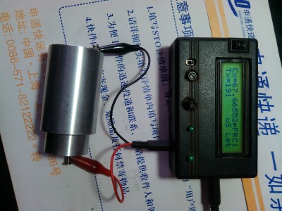

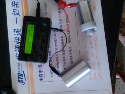

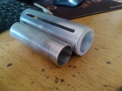

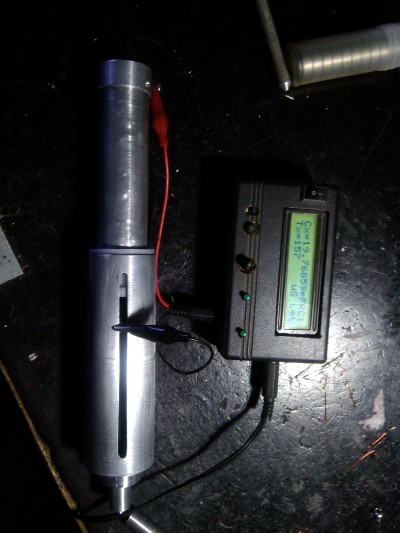

记得是在 08年 自己diy了一个 u段八木,使用的是伽马匹配 ,一开始没有正确理解伽马匹配的原理 。真的去找了个小可变电容来实验。哈哈,都是让电路图给忽悠的。我家里到现在还保留这一包小可变电容 。
实际上伽马匹配的伽马棒就是一个空气电容。 有外管和内关套接组成。材料 可以由一段馈线、或者是两根口径 不同的铝管或者铜管组成。
有此发现空气电容是可以这么做的 ,只是当时没有设备、材料加上结构上的难题一直耿耿于怀至今。
在这段时间技术不断地积累 ,以及前几天看到一扁关于国外天调的内部结构http://www.hellocq.net/forum/read.php?tid=333189&page=1 ,观察这天调使用的电感让我突发灵感。这电感的机构可以应用到我一直想搞定的空气电容。

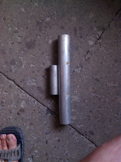

心动不如行动,处理完手头上的事情。在垃圾堆里找了两段废旧铝管进行实验性设计,不断地进行结构更改。

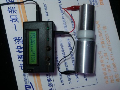

第一次做了单层的电容。由于设计上的问题 ,最小容值并不理想。但是有了基本结构的蓝图。
第二次设计制作了一个3层电容 ,在工艺上更加复杂 。也改进第一次制作片距由4mm缩小到2mm的间距,缩小电容值的最小的值 ,
到今天傍晚,第二次的设计已完全达到我设想的目标。本次实验一共耗时8天。完成折腾 。
拍了两段工作时的视频
http://www.youku.com/playlist_show/id_22835870.html

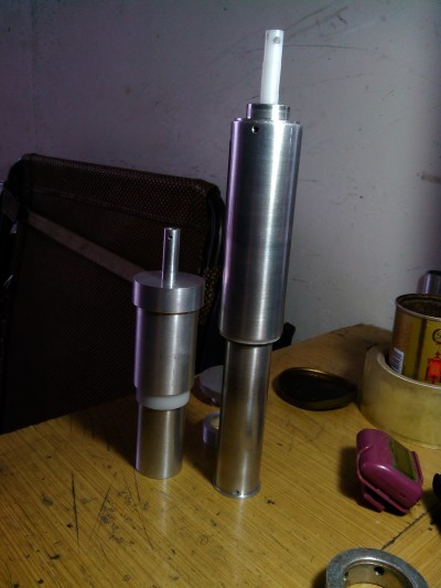

活塞式电容
缺点:长度比较长,在较大的容值情况下体积较大,安装不容易 。
优点:可以随意做成一个不同片距(耐压),不同容值的空气电容。
          调整上可以起到精密调整 。类似多圈电阻的功能(现在旋转一圈大约在2p的调整量 ),调整方式可以由手动、进电机电动控制

只看该作者 1楼 发表于: 2014-09-04
Re:找两段废旧铝管。看看这废物的转变
看看这废物慢慢转变中
[ 此帖被BG5FCH在2014-09-11 19:26重新编辑 ]

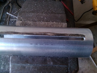

离线BG5FCH
2565
只看该作者 4楼 发表于: 2014-09-04

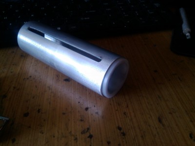

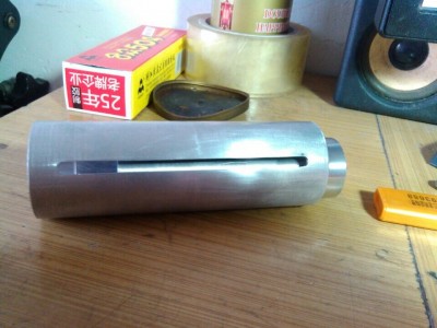

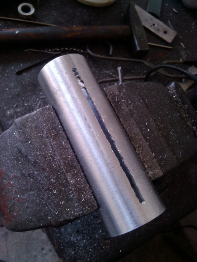

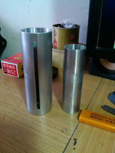

手工开槽。 还算工整。自恋一下。
最后的结构是两只大小管套在一起。 大小管之间间隙2.5-3mm ,
[ 此帖被BG5FCH在2014-09-04 17:11重新编辑 ]

看到你说大管套小管就猜到是空气电容了,撸起来吧

离线BG5FCH
2565
只看该作者 10楼 发表于: 2014-09-04
回 BD7IWW 的帖子
BD7IWW:可变电容,小环天线用 (2014-09-04 17:40)
没错。    是 电容。  很久前就有这个 想法 。 只是 没有得更好的结构方案 而搁浅
某次 看到那位大佬发的国外天调 。看到内部的可调线圈设计。 就有了想法 理论上可行。
不管是电感或者是电容 都是可以做成。
至于他的应用不一定是用在小环上。 天调 乌龟 应该都可以。设想做成密封的 。但不是真空,呵呵这是后话。 慢慢折腾把

2565
只看该作者 17楼 发表于: 2014-09-06

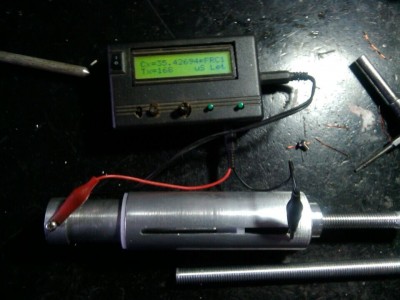

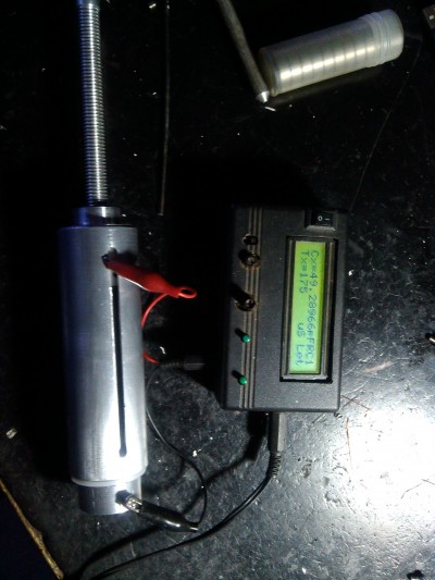

活塞电容。在机械结构上取的成功。 实际使用还有待优化  目前19-50p可调。铝管相互直接间隙3mm , 主要是有一部分还小管还套在大管里面

螺杆和壳体是怎样绝缘的?能做到0回差吗?
离线BG5FCH
2565
只看该作者 19楼 发表于: 2014-09-07
回 weed 的帖子
weed:螺杆和壳体是怎样绝缘的?能做到0回差吗? (2014-09-06 23:53)
螺杆可以用绝缘材料做 。 只要连接部位其中一样是绝缘材料就可以实现 。
最小值难以做到0p ,就是绝缘材料也有一定的电容量存在 。
完工时希望能达到低于5p以下最小值的
