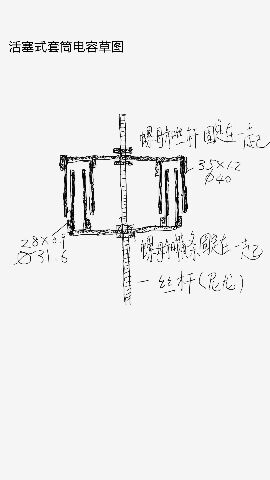

先上个设计草图

这个不是和真空电容一个原理吗?

往外拉的行程多少?

计划两款,一种形成10cm,一种20cm

回  2楼(BA7KW)的帖子
第2楼BA7KW于2014-08-31 16:10发表的:
这个不是和真空电容一个原理吗?
是啊,不过做不了真空,pe介质

那得买多少种口径的薄管呀

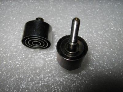

  用不同的冷库铜对接 套在一起 曾经做了一个  2-8p的

绝缘和稳定性还得完善。

密封  灌油

回 李广龙 的帖子
李广龙:密封  灌油                                       & .. (2014-09-02 19:59)
同意,再来个抽真空,这下就完美了
