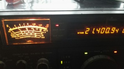

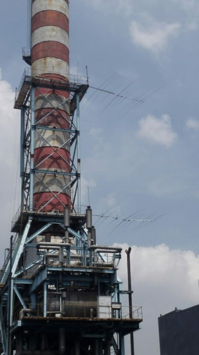

支持一下轻量的Y3C11天线,装了两根,堆叠使用。
开始比较担心的15米带宽问题,实际安装后,基本ham band 可用。
[ 此帖被BA7KW在2014-09-01 00:43重新编辑 ]

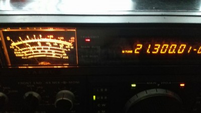

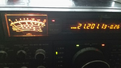

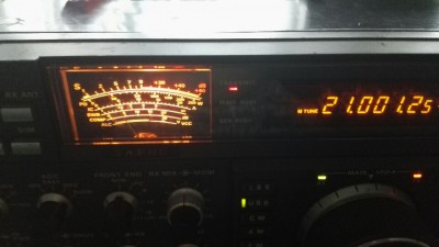

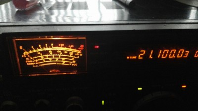

21.0,21.1,21.2.21.3,21.4各处的驻波,还可以接受,FT-1000, 100W测试。
[ 此帖被BA7KW在2014-08-31 13:27重新编辑 ]

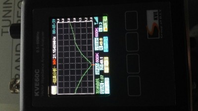

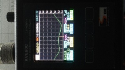

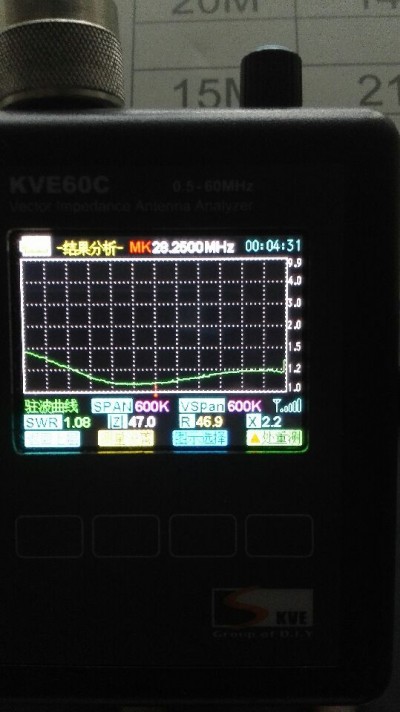

只看该作者 4楼 发表于: 2014-08-31
驻波图片

只看该作者 8楼 发表于: 2014-08-31
看到烟囱很大
离线BD7IS
9950
只看该作者 9楼 发表于: 2014-08-31
最下面那支貌似不太平
