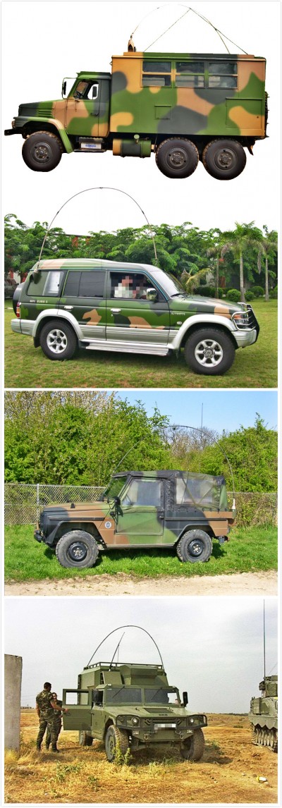

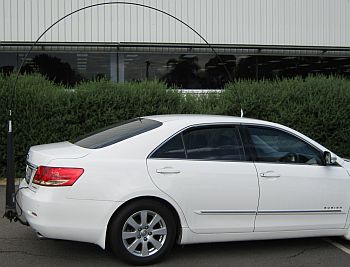

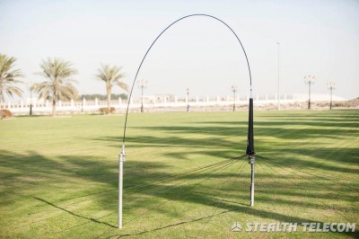

图一为国外网站上看到的NVIS天线,架得模有样的,有多根地网,拉弯的部分也打了一根地锚,而且是立在宽阔的草地上,似乎一根专业使用的NVIS天线。看来把垂直天线(即GP)天线拉弯就可当成直上直下传播的天线了(即NVIS天线)。

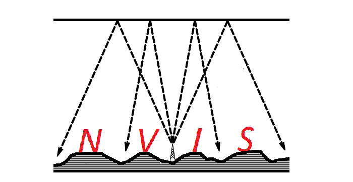

NVIS即”接近垂直入射天波“的缩写(Near近,Vertical垂直,Incidence入射,Skywave天波),可理解为让电波近乎直上直下,使通信距离落在数十公里至数百公里这段上(一般为20~500公里),有利于弥补短波越距传播造成的盲区。短波的地波传播通常在几十公里以内,而天波传播则在几百公里外了,在数十公里与数百公里会有一个短波通信的空白,而NVIS天线则可填补这个空白。如果是在山区使用,在山谷时就把天线架成NVIS使用吧,如果在山谷把天线架得高大上的话(即非NVIS状态),喊破喉咙也没人听见。

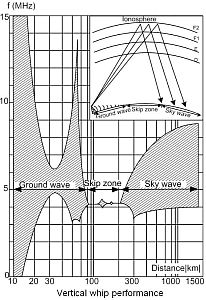

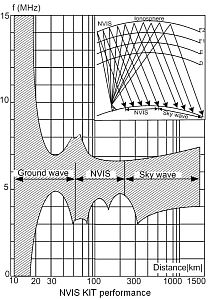

从图4来看,这个天线在NVIS状态使用时(即拉弯)也不是适合所有频率的,在4~7MHz使用时较好,总之在中近距离使用较好(几百公里以内),远距则不如垂直状态使用,从图3看,垂直状态使用时(非NVIS状态使用状态下),频率在9MHz以上则效果不好。
图3图4的横坐标是通信距离,纵坐标是频率,我还以为对于这种用于短波的车载天线,频率越高则天线相对长度较长、效果越好,看来不是啊,对短波通信的影向因素多,切不可只看一个方面啊,难怪边防5瓦电台最高频率只到11MHz,看来是因为高于11MHz的话,对于背负电台的短天线来说,效果更不好。
看来几千块钱的自动调谐车载天线不是万能的,实际上贵就贵在自动调谐上了,真正起天线发射作用的只是那根短短的光杆子。这里也不是说这种天线不好,至少解决了在车上使用电台的问题,十几万的车都买了,也不差天线这几千块钱,不然你在车上使用电台还能怎么办?下车使用的话,还是老老实实用倒V、长渔杆GP等天线,而且还要尽量架高吧。
Ground wave地波
Sky wave 天波
Skip zone短波越距区

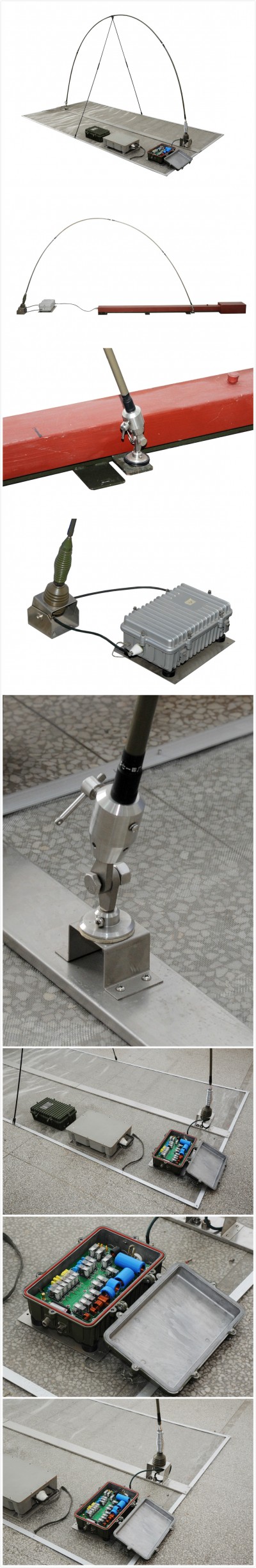

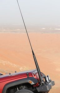

回楼上,我本想只讲讲NVIS天线的,对天线本身倒没太注意,既然问了,我又查了查,这天线与柯顿十分象,黑色部分都是自动调谐单元,但品牌不同,其实是这个:
Stealth 9310 automatic antenna 1.8 - 30 MHz
详细介绍在这里,还有PDF说明书下载。还有这个天线拉弯成NVIS的套件卖。

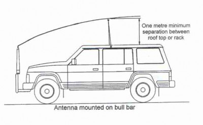

柯顿也有一款类似的的天线,也能这么用于NVIS,也有卖用于NVIS的拉弯套件的,据拖油塔的网站称拉弯的天线距车顶要一米以上,我估计是其意主要是指天线的中段部分要距车顶一米以上,因为有的NVIS天线尖端距车顶很近。

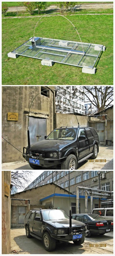

借个地方。我单位专业制作车载短波通讯天线。信多2018A性能、接口与柯顿9350完全一致,而且可以配备NVIS组件。另外有车载短波半环天线。原理及图片不再重复,与LZ发的一样。有需要的可以看一下http://item.taobao.com/item.htm?spm=a1z10.5.w4002-1135109776.16.Xo71bS&id=39856615714,电话联系为:13913873064

118T半环
呼号:BG4WFR
通讯地址:南京市黄埔路2号
姓名:吕俊
邮编:210016
电话:139138拐三064
离线BG4WFR
140
只看该作者 19楼 发表于: 2014-09-05
118T+地网+基地台自动伸缩调节器+RF-6018万能军用级天调
呼号:BG4WFR
通讯地址:南京市黄埔路2号
姓名:吕俊
邮编:210016
电话:139138拐三064
