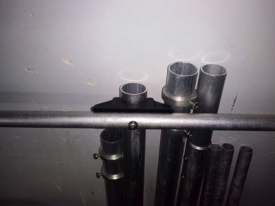

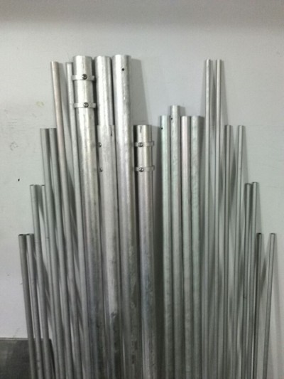

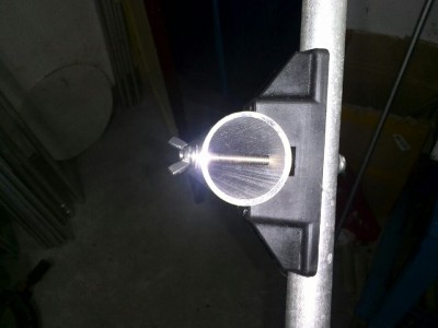

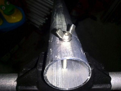

计划做一批超轻量级别的八木,比如Y3B6,Y3C11这样的天线,但重量会非常轻,而且全部计划内做成快装的形式,问题是有多少人有这样的天线需求,调查一下
计划Y3B6会在6公斤左右,Y3C11会在12公斤左右,主梁铝管是25-29mm直径,振子铝管不会超过22mm直径,20米波段振子下垂控制在50CM,15米波段振子下垂控制在30CM左右,10米波段振子下垂控制在10CM左右,全部用快装的方法,立杆配一根25mm直径的铝管,和尼龙圈,可以配十二米军用升降杆套进去转动。不能长期固定架设。单独波段的多单元八木,主梁在7.5米左右的也可以定制,这样的八木有多少人会需要?
振子和主梁的连接方式,主梁的套接方式,如下图

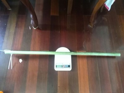

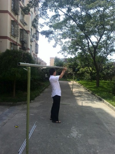

离线BG5EHX
4679

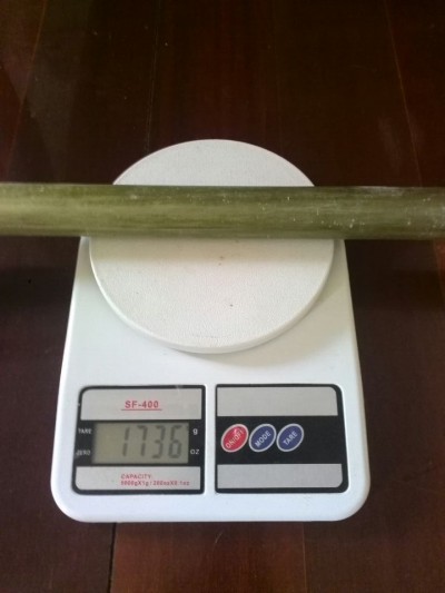

只看该作者 19楼 发表于: 2014-08-22
中午做了个测试,这批主梁是特制用来做40米全尺寸振子的,用在这个轻量化主梁上,也可以
老样子,上图
六米长主梁,二头各压一个1.7公斤的重量,差不多就是Y3C11的压重,下垂是这么多,看上去完全可以
