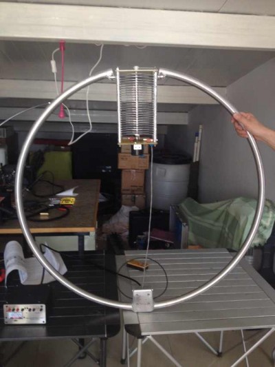

BG3GJA的MFJ1788小环天线拆解 [复制链接]

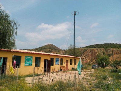

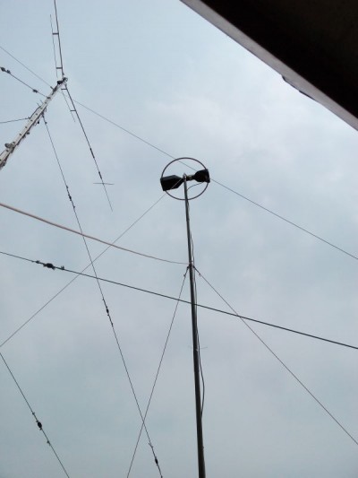

有这场地还玩小环? 搞不懂

这是在基地测试,gja的房顶太小,所以玩小环

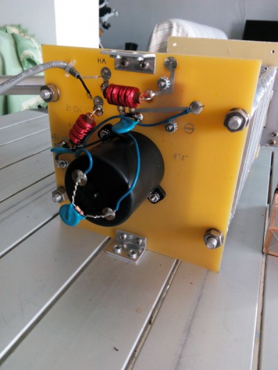

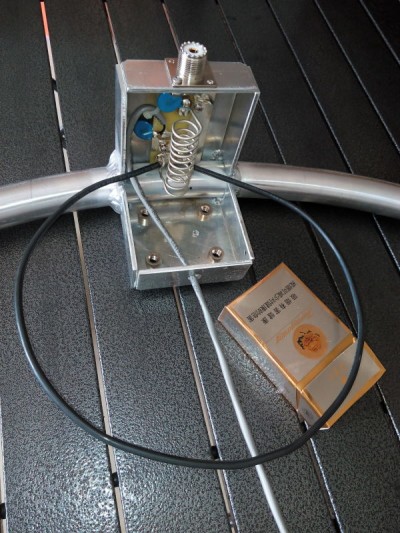

天线驻波的调整通过拉伸或者压扁底部的小环来进行。
离线ba8dx
384
只看该作者 7楼 发表于: 2014-08-12
效果挺不错的,占地小。就是价格,性价比太差。
离线ba8dx
384

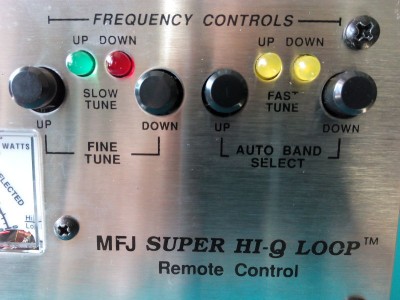

只看该作者 8楼 发表于: 2014-08-12

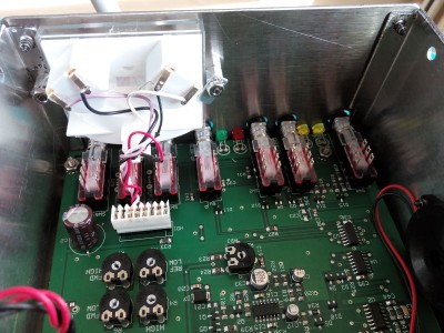

还有就是调谐时间太慢了,能把你等哭了。
离线bd8mi
208
只看该作者 9楼 发表于: 2014-08-12
谢谢版主,让我们开眼了!
MFJ1788小环天线是一个超高Q值环形天线,频率范围:  7---21MHZ,承受功率:  150W,外形尺寸:  直径915MM,重      量:   约5.3KG,价格:5200元。
另外还有一个 MFJ1786,它的使用频率: 10-30MHZ,直径: 90CM。
性能、效果——好,很好、好极了!但,就是——贵!

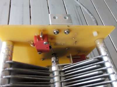

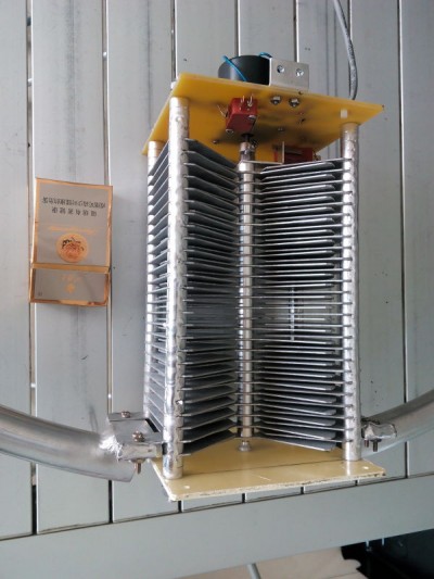

对此建议:山寨一个中国版的或者大家自己DIY,先可以用手动开关控制可变电容器电机(下一步再作智能控制器)、可以切换两个波段(最好是7—19MHZ,18——50MHZ)。
请版主把铝管直径(估计30mm)、步进电机型号、电容器容量(估计400P/3000V)、调整小环尺寸(200mm)、馈电段与限位开关的电路图等再作更详细的测绘和介绍。

只看该作者 11楼 发表于: 2014-08-12
不知道小环的发射效率如何?或者参照正V、八木能处于什么水平?求指教!

回 ba8dx 的帖子
ba8dx:还有就是调谐时间太慢了,能把你等哭了。[表情]  (2014-08-12 21:15)
调整好还行,用惯了就好了,

回 bd8mi 的帖子
bd8mi:谢谢版主,让我们开眼了!
MFJ1788小环天线是一个超高Q值环形天线,频率范围:  7---21MHZ,承受功率:  150W,外形尺寸:  直径915MM,重      量: &nbs .. (2014-08-12 21:39)
最近比较忙,电容已准备好了,忙过这段时间,开始动手。

只看该作者 14楼 发表于: 2014-08-12
等结果了!对广大住在石屎森林中空间有限的同好们来说,能出山寨版无疑是福音。

只看该作者 17楼 发表于: 2014-08-13
蓝色的电容器高频性能咋样啊
