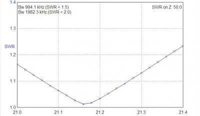

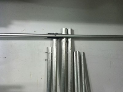

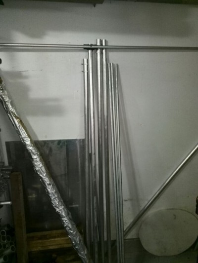

本月接一单任务,要求轻,要求快装,要求前后比和增益良好,还要求驻波不错,于是于是,三个晚上,看来新算出的数据上没什么问题,还好我有强大的七系的铝管,可以非常轻,可以非常硬,还可以有非常好的数据,本月底完成这付八木,下个月要开始准备CQWW了.二个月不太会有时间了,基地的杂牌天线决定去掉,

大锅,偶不是标出重量了吗?6公斤呀,价格还没定,要第一付样品做出来后核算成本后才知道,简单的成本算法就是114元一公斤的铝管成本加加工时间(制作一天一付,就是一百元小工钱)再加百分之二十的毛利润率,差不多就这样子

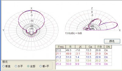

俺也用两天的时间设计了一付天线,性能如上图。
BEST 73!   DE BA7QT/LIAO
QSL MGR:W3HNK
离线BA7QT
6945
只看该作者 12楼 发表于: 2014-08-14

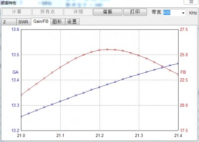

牺牲了带宽,增加增益,21-21.350之间驻波1.2以内。
哈,也是一次性装好,无须调整。

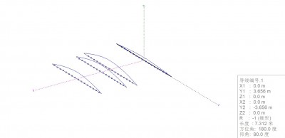

哦,还有,这个也是六米主梁的,不需要太长。

四单元,增益13.5DB以上,前后比22DB以上。

灰常快,组完全应当在十分钟不到,当然,我会比你快一倍时间
