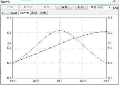

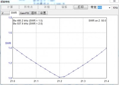

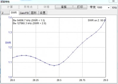

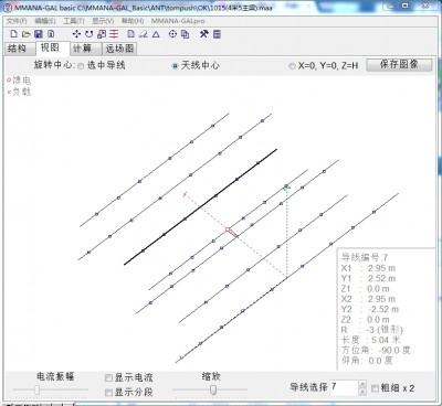

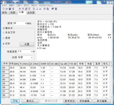

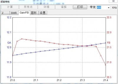

更小,更轻的八木方案,不要二十米波段,只有十五米和十米波段,一个三单元,一个四单元,这样的八木实用性如何?主梁四米五的长度,重量想法子控制在8公斤到10公斤的样子,镙丝连接,出门野战.
这二年的传播好像十五米和十米都相当的不错.二十米波段的底噪也有点过大.

只看该作者 1楼 发表于: 2014-08-06
补一个振子排列图片

这个可行。这年头,6M好象热起来了。

六米也有二个方案,而且一个样品已经做出来了,四米五主梁,六单元,这段时间想看天凉快点,装起来试试

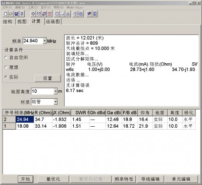

只看该作者 12楼 发表于: 2014-08-07
我有算过一个17-12的八木方案,但一直没优化,因为一直想连六米都全做上去
