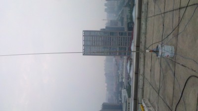

闲着没事,自己做了一个GP天线,有空了就出来玩一下,不多说了知道大家都喜欢看图。

只看该作者 1楼 发表于: 2014-08-06
  好强大的信号

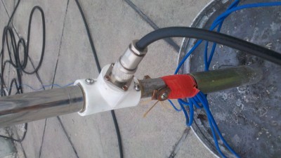

只看该作者 2楼 发表于: 2014-08-07
接口很好

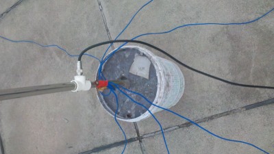

只看该作者 3楼 发表于: 2014-08-07
底座很个性!亲可以看看我做的地网盘

只看该作者 4楼 发表于: 2014-08-07
与楼主通联过,信号很强

只看该作者 5楼 发表于: 2014-08-07
基座随身携带?

只看该作者 6楼 发表于: 2014-08-07
可以便携的,拆卸很方便的。我自己做的有2mm厚的地网盘,感觉不方便就没有用。

只看该作者 8楼 发表于: 2014-08-07
剛通聯GP<=>GP 40瓦 訊號59 很穩定 不可思議,況且還在下大雨

只看该作者 9楼 发表于: 2014-08-07
老朋友的信号也很不错啊稳定的59+  bg9dol古城西安市

只看该作者 12楼 发表于: 2014-08-11
可以再楼顶固定架设的,好思路。

只看该作者 17楼 发表于: 2014-08-19
j接拉杆天线的接口是如何处理了,望指教。

只看该作者 18楼 发表于: 2014-08-20
用铜的水管堵头,直径10mm个的丝锥攻丝,不锈钢的箍子紧固堵头和不锈钢管连接。
