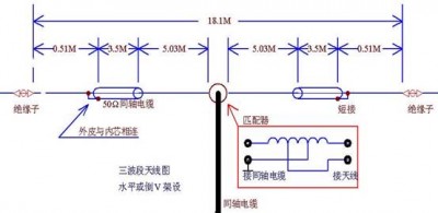

三波段短波水平或倒V架设天线
占地面积8-10米
工作原理:利用同轴电缆1/4波长终端短路呈高阻的特性原理。
图中的同轴电缆为一端短路的1/4波长的传输线(50欧的同轴电缆)谐振频率为14Mhz,所以两个传输线之间是工作在14Mhz的Dipole,但是对于7Mhz传输线则呈感性,这时整个天线谐振在7Mhz上和电感加载的Dipole,而对于21Mhz(7Mhz的三倍频)它也能在整个天线长度上谐振工作。
需要说明的是;电缆的两端要妥善密封,以利防潮,而由于Dipole本身增加了电缆的额外重量,若架成倒“V”形将会更好。
制作说明:
一、    本天线是不用调整的,只要严格按照图中的尺寸做一般都能成功,倒V架设的角度大约120°,中间的支撑物最好用电力维修的绝缘棒。(竹竿容易老化)
二、    3.5米(单臂)的同轴电缆是利用电缆固有的电感、电容量作为陷波器用的。
三、    7Mhz的长度是0.51+3.5+5.03M,它相当于一个缩短性的D.P天线。
四、    5.03米(单臂)为20米的全尺寸振子。
五、    21兆是利用7兆的三次倍频谐振在15米频段工作的。
六、    匹配器(巴仑)用1:1的就行了。
                                                      BD8BV 整理
                                                 2008年5月20日星期二
[ 此帖被小朱在2014-07-30 10:59重新编辑 ]

有没有正在使用或制作过的朋友?效果如何,最近正在搞天线,觉得这款天线方便制作。

问题关键是曾测过7MHZ天线工作在21MHZ,发现驻波很大,基本无法使用,并不是理论上说的三倍频的情况。
同时,陷波器天线带宽很窄,已实际验证过了。

利用四分之一波长短截子作为陷波器,在20米段时,短截子开路端(同轴电缆近馈点端)阻抗无限大,等同于短截线开路端以远不存在,因此在20米段时是一个半波双极天线。

全尺寸DP,7和21可以的。21米DP,40米是可以用的,驻波不会太大。

昨天用同轴馈线R213/U 50-7做了两根14M的陷波器(此同轴的缩短系数是0.66,因此 14M的同轴馈线陷波器长度是3.5米),另外4根导线已严格按数据尺寸长度制作并已焊接,最近野外实测后再向大家做个汇报。

3.5米/5.03米=约等于0.696

欢迎转帖。不过此款天线我已做了2付均都能用,关键是要严格按照图中所给出的尺寸来下线,特别是馈线的连接处一定要接好。做出来是能收发的。接头处可以做些小的改进效果就不同了。
