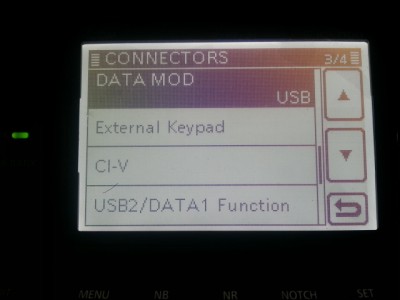

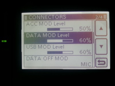

1、电台端这样设置:

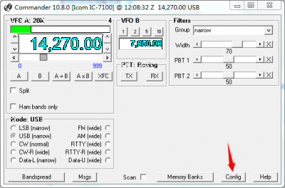

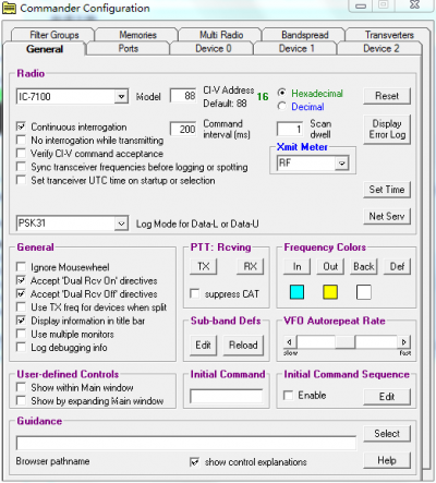

找了各种软件,最后终于在DXlab里找到了能用的好东东:Commander+Winwarbler。
这两个软件必须结合使用,Commander直接控制7100,Winwarbler通过Commadner来控制7100。这是无数个日日夜夜汗流浃背里得来的宝贵经验啊

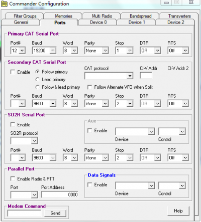

2.1 首先安装Commander,然后按下图顺序设置:
2.2 按上面的顺序设好Commander后,运行WinWarbler

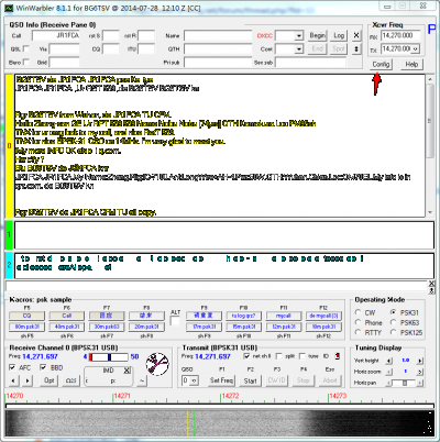

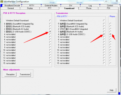

继续:
运行WinWarbler后,按下面的顺序设置:
下图中的Com12要根据你自己的USB驱动安装后生成的COM端口号来选取。
好了,到这里,你的WinWarbler应该就可以尽情的PSK31了

只看该作者 2楼 发表于: 2014-07-28

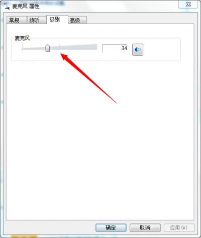

忘了一条:在任务栏的音量图标上右键点击,在出现的菜单里选“录音设备”,然后出现下面的对话框:
选那个安装7100USB驱动后出现的USB麦克风:
根据自己的实际情况调级别,不要太高了。
以上,就是7100电台端和PC软件端的设置。祝大家玩的愉快
