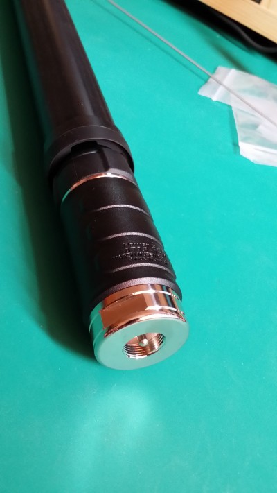

刚买了个ATAS-120自动天线,发现天线只有个信号M头接口,可是里面好像有个自动调谐用的电机,这个电机运行时的供电是靠谁来提供呢?请教各位了,谢谢!

只看该作者 3楼 发表于: 2014-07-28
通过天线电缆提供一个直流电压,高于某个值往上转 低于某个值往下转。

只看该作者 5楼 发表于: 2014-07-28
我的意思是说,直流电压是电台通过M头信号接口提供给天线的吗?也就是说直流电压和信号共用这个接口吗?

只看该作者 6楼 发表于: 2014-07-28
这个天线不用数据线  不用供电   与八重洲系列电台配合使用(例如:ft450d     ft100等电台使用)    不能用在其他品牌电台上面。    楼主天线不出售吧?  出售的话站内信我。

bg4klt_n:那这个直流电压是通过天线接口共用的吗?谢谢指教! (2014-07-28 13:23)
是的 只有YAESU自家的几个机器支持。

bg4klt_n:谢谢BH3BWH回复,天线是刚买的不出售的,主要是想不通里面电机供电是怎样实现的!同时感谢各位的指教! (2014-07-28 13:34)
放心使用吧   是通过馈线供电的   只支持八重洲的机器。   是不是全部的型号不清楚了    在FT450D   FT100机器用过此天线。

谢谢你的回复,我用在897D上!
电台上有的菜单要打开,我以前做过实验,用6IYT那个板子可以控制电机正反转,不需要在电台上另接电源,直接在馈线上分离电源驱动电机,看下你电台说明书,很简单,
