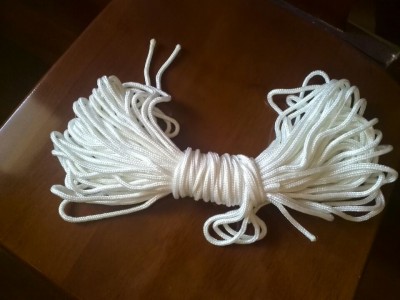

拉杆最下面是40CM长的支杆配接地网用的,上面的振子和支杆用玻璃钢棒套接.东西有配拉绳,一般收到后配天调和地网就能工作了

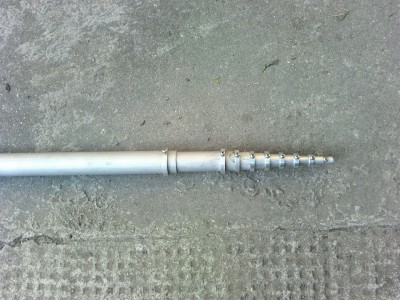

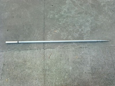

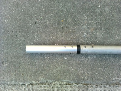

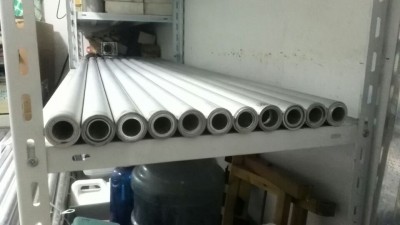

今天早上再拍了点图片做个仔细说明,天线全套东西如下二图

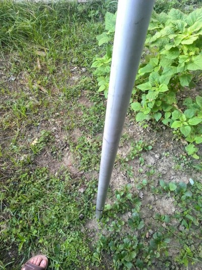

天线的根部如下图
这里是接馈电,我一般配一个手动天调,自动天调,都是比较方便接线的
天线头部如下图

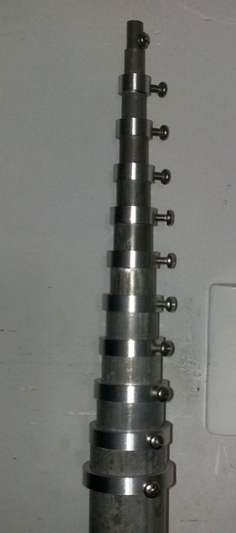

每一节铝管全部用过一个铝卡圈镙丝连接,用不了多大的力气就可以压实铝管,看上去好像非常简单,但实际上这种连接方式非常牢靠,我自已用的18米长的80米波段GP就是这个方法,而且用了有二年了,并没有出现导电不良的问题。并且这种连接方式或以做到快装快拆。
7075铝自身的弹性接非常好,所以镙丝不用多大力压实上去后就不会自松脱,加上不锈钢镙丝的顶部压在阳极的铝管表面可以磨穿表面阳极层,导电也会非常良好
铝杆的好处是非常大的导电表面积,这是渔杆电线不能比的

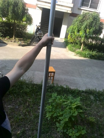

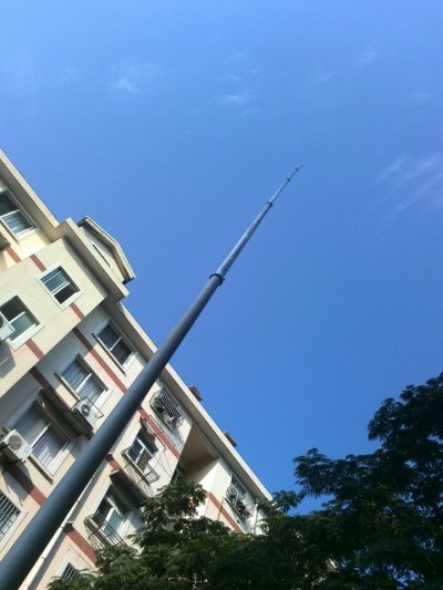

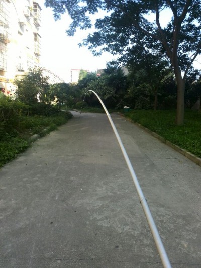

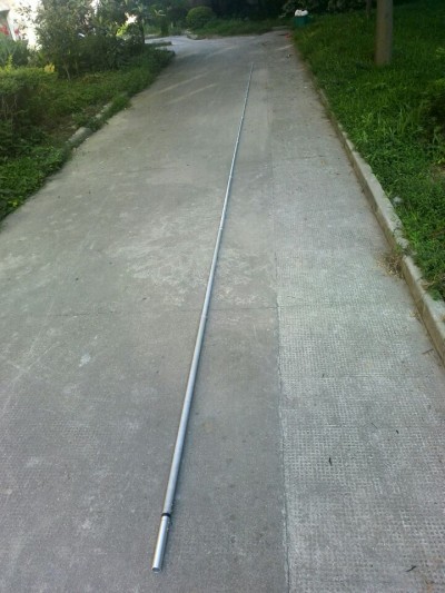

早上我同时铝杆花了二三分钟拉出来,立了起来,拍了几张图片,这个GP水平安装是不行的,如果非那么干,下垂过大,
下面这段录像是以前拍的,其中重杆就是这次发售的杆子,轻杆还要过段时间理完管子才能出货,重量减一半,当然也要软的多。
http://v.youku.com/v_show/id_XMzA4NjI0NDY0.html
杆子简单收起来长度是2米,也就是卡圈镙丝松掉收回,如果是拆卡圈收起来,也就是快递包装长度,是1.5米长
