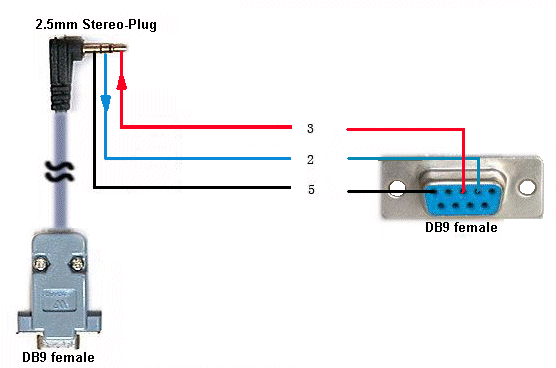

IC-7100有DV模式以及DPRS,但却没有内置GPS模块需要外接,于是问题就来了。
ICOM原厂推荐使用OPC-1529R转接线转接串口GPS模块用,但市售串口GPS模块都需要单独5V供电,品种也很少。相反,支持RS232的PS2口模块却很多。
我看OPC-1529R是从7100机身上的DATA-1数据口转出串口的,能不能直接把一个支持RS232C的GPS接收机改成DATA-1口的那种3芯2.5mm插头直接用?

DATA接口是三芯2.5MM的插头,里面根本没有供电,只有GND TX RX,定义看图吧。淘宝随便买个RS232接口的GPS接上就可以,但需要外部供电。

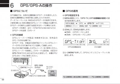

IC-7100的英文说明书只有96页真心简单。专门去官网下了日文说明书,这下厚了,有300多页,但还是没有DATA1接口的接线定义。
离线bh1lx
399
只看该作者 6楼 发表于: 2014-07-15
在ID-E880的说明书里除了找到如下界面以外,并无介绍DATA1数据口的具体接线定义的信息。
同时也得吐槽一下ICOM的小家子气,一本说明书,日语版本比其他语言版本的详细很多。这是什么节奏?

OPC1529R其实很简单,看连线吧,楼主确定IC-7100是用这个连接线吗?

BD7JAC:OPC1529R其实很简单,看连线吧,楼主确定IC-7100是用这个连接线吗?
[图片] (2014-07-15 09:22)
哈哈!谢谢江淮版主啊!ICOM许多车台都是用OPC-1529R外接GPS模块的。
在线BD7JAC
38880
只看该作者 9楼 发表于: 2014-07-16
回 bh1lx 的帖子
bh1lx:哈哈!谢谢江淮版主啊!ICOM许多车台都是用OPC-1529R外接GPS模块的。 (2014-07-16 13:05)
这样的话就看看尾部还有哪个口有8V输出的,引条线出来加个5V或者3.3V稳压到GPS就搞掂啦。

对的,给7100接GPS模块还是自己改造2.5mm插头最方便。即便是用OPC-1529R转接也麻烦,因为1529R是DB9母头,市售的串口GPS模块大多数也是DB9母头,这么用中间又得转接一次。还不如自己直接改成2.5mm插头一次转接。

最新问题,IC-7100用OPC-1529R转接市售DB9串口模块,但是屏幕上不显示GPS状态的小图标,也搜不到星定不了位,可能是那方面的问题导致?
离线bh1lx
399
只看该作者 12楼 发表于: 2014-07-21
目前已经排除GPS模块和OPC1529R转接线的问题,这两样在接到ID-51E手台上面能迅速定位。但是转接IC-7100就无法识别GPS模块。不知道是软件设置还是硬件问题。

这么说我给的数据线图没问题,找个GPS试试

量了一下,您那图示的定义是正确的。
