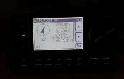

买来的成品gps模块,不好使,是需要rx tx 对调吗?
QQ:38747
离线bh1lx
399
只看该作者 41楼 发表于: 2015-01-09

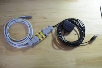

回 BG2ARR 的帖子
BG2ARR:买来的成品gps模块,不好使,是需要rx tx 对调吗? (2015-01-07 22:46)
首先确定您买的GPS是TTL还是RS232串口的,如果是串口的,那就把RX TX对调一下。

BG6TSV:能不能推荐个RS232的GPS模块?淘宝上没找到 (2015-01-09 16:25)
我用的是U-blox UB-355,优点是模块体积小巧,装在车顶不显眼。当然你也可以买台湾环天用SIRF 4芯片的BR-355S4自己改2.5毫米三芯接头。

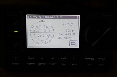

感谢 bh1lx 指导,我也连上GPS了。谢谢!
用的是TB的     VK2828U7G5 u-blox7 GPS接收器 导航模块 车载gps接收模块232电平 ¥46

bh1lx:江淮兄这张图里的红线应该是RX蓝线应该是TX,之前我理解错了,对调过来后就成功了。现在7100外接GPS模块搞定,非常简单方便。 (2014-11-09 16:15)
能不能把买的GPS模块的地方告知一下,还有怎么接的指导一下,手上 3个880E,  三个2820(有DV模块)和天线。      最近还入了一个5100 。
谢谢了 春节愉快
