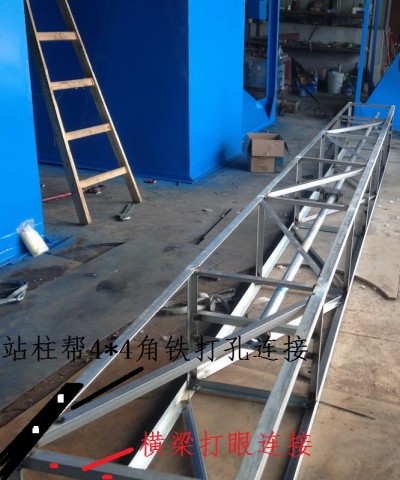

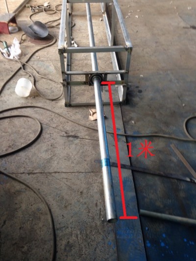

今天下午铁塔做了一半,现在有些问题,请各位大佬指导下,谢谢
铁塔。6米一段,3米一段,共计9米(离地,有点矮)
方形塔,站柱使用4*4角铁,横梁和拉杆(只拉2面)3*3角铁
中心转轴1寸5的镀锌管6米一根
问题1:中心转轴只伸出铁塔1米,是否影响安装八木天线和影响天线的使用(驻波?)?
问题2:2个铁塔的连接,是采用3*3的横梁上4面各2个螺丝拧紧?还是再站柱边上帮一根30-50CM的角铁拧螺丝固定?

BG3UBC:我觉得不影响 (2014-07-10 20:49)
感谢回复`~考虑1米安全点,转轴伸出去高了上去维护有点慌慌的~~

离线BH1JGA
128
只看该作者 5楼 发表于: 2014-07-10
1、我觉得伸出的多少取决于您安装、维护、调整时是否方便,毕竟人的高度也就1.7米-1.8米
2、赞同再外侧固定。

离线殷兴华
54
只看该作者 6楼 发表于: 2014-07-10
回 BH1JGA 的帖子
BH1JGA:我觉得伸出的多少取决于您安装、维护、调整时是否方便,毕竟人的高度也就1.7米-1.8米[表情]
两段连接处可以打孔连接,在外侧用固定板再固定几个点。
 (2014-07-10 22:51)
感谢~~
恩,本来考虑伸出去多点,考虑很多不方便,为了区区1米高度。。。
离线BH4IGO
982
只看该作者 7楼 发表于: 2014-07-10
3米这一段正好安装轴承旋转器
离塔面1米安装天线一点也不会影响天线 放心用

离线BG5EHX
4680
只看该作者 10楼 发表于: 2014-07-11
看的我都想去考电焊操作证了
塔做的不错,不过立杆出来的太少了,胆太小了点,天线是高一米强一点

离线BG5EHX
4680
只看该作者 12楼 发表于: 2014-07-11
回 殷兴华 的帖子
殷兴华:考虑将来都是自己上去爬。。怕怕~ (2014-07-11 18:24)
真吃不消你,同样搞十米高度,如果塔九米,立杆一米,这是十米,如果塔七米,立杆三米,还是十米,慢慢想吧

离线殷兴华
54
只看该作者 13楼 发表于: 2014-07-11
回 BG5EHX 的帖子
BG5EHX:真吃不消你,同样搞十米高度,如果塔九米,立杆一米,这是十米,如果塔七米,立杆三米,还是十米,慢慢想吧 (2014-07-11 20:42)
伸出去3米,那么转轴就要做可以升降的啦,不然很难维护啊~
离线BG9AV.
150
只看该作者 14楼 发表于: 2014-07-15
建议:6米塔放在底下,3米塔放在上面;立杆伸出去1米不影响效果;2个塔身之间的连接最好不要采用横梁打孔的方式连接。........   .........

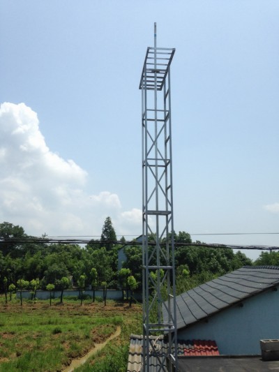

离线殷兴华
54
只看该作者 15楼 发表于: 2014-07-15
回 BG9AV. 的帖子
BG9AV.:
已经安装,接地,加固,拉绳还没弄。直接用角铁帮上去焊接了,工人嫌弃打孔麻烦,直接电焊快~~
离线殷兴华
54
只看该作者 16楼 发表于: 2014-07-15
考虑吧支撑杆固定的地方打磨掉,让支撑杆可以下降,然后下降到上面只露出20CM样子,上面弄个杆子挑高装滑轮,方便下面人工吊天线上去安装,不用请吊机。。。之前树塔吊机优惠价收了300了已经~~~

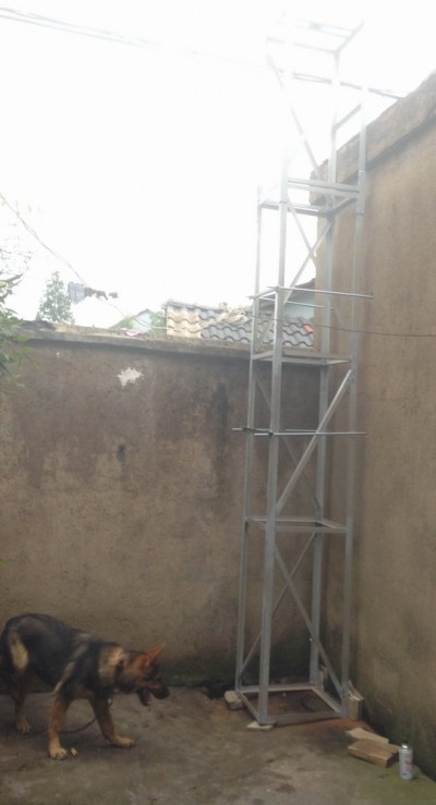

看看底座以及塔下部的照片

回 BG3MOU 的帖子
BG3MOU:
看看底座以及塔下部的照片
塔弄的很匆忙,本来下面准备挖下去弄点混凝土做个底座在树塔的,结果工厂急着出货,塔也没地方放,就匆忙立起来了。。
下一步准备塔底部边上打破原来混凝土地面,打几个铁桩,和铁塔底部焊接。然后上面混凝土浇筑一个1米X1米X30-50的水泥墩,一是充当接地,2是起一定的稳固作用。
