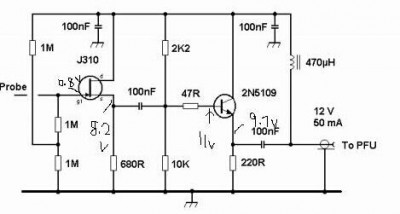

我做了一个发现电流很大,13.8V时大于53mA,而且由于最后220R上有近8.7V压降,电阻很烫啊。
貌似电路没有正常工作。
郁闷中。
有同好也在研究这个放大器的,请给些调试意见。
谢谢!

帮忙测量一下电路上各点的工作电压和总体电流,能标注在原理图上吗?

测量了一下,给大家做个参考

小信号放大器,静态电流要这么大干嘛?

是啊,220R上的电流近44mA,功率0.42W。很烫的

BA4EO:是啊,220R上的电流近44mA,功率0.42W。很烫的 (2014-07-07 14:13)
那个上偏置2K2是不是搞错了啊?22K还差不多。
只看该作者 7楼 发表于: 2014-07-07
以前的电视机放大器电流都不小的,220按照色环是22欧姆吧

根据楼上提供的电压点测试,12v供电,末端天线上4.6-4.8v电压,其他三个点电压低不到1v,接近。电流40ma

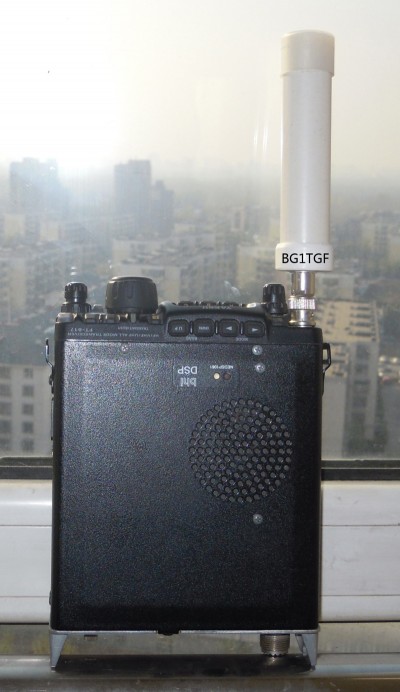

试制了一只,与817公用供电,接收效果对比20米长线差别不大。
神奇的接收天线。
