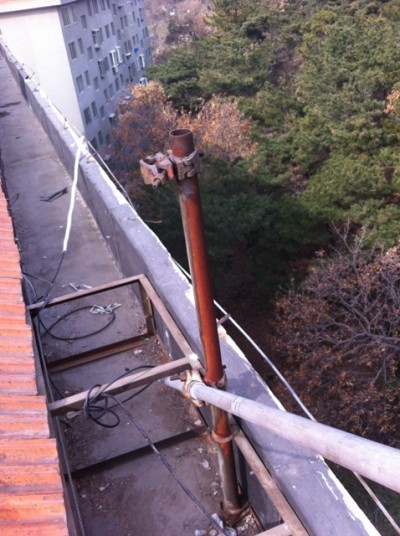

只看该作者 12楼 发表于: 2014-07-02
正v天线杆底座(不少于8个字)

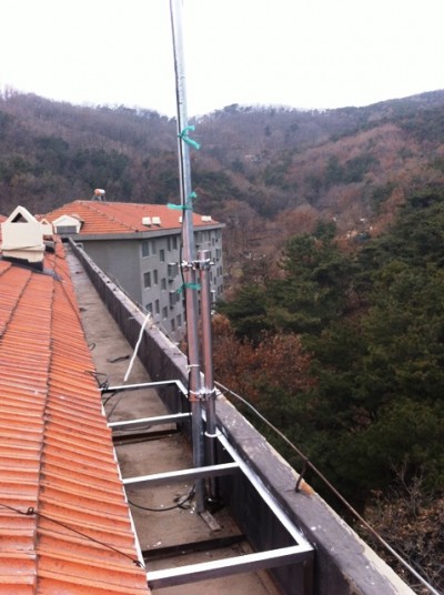

只看该作者 13楼 发表于: 2014-07-02
730正v天线杆用脚手架的卡子固定

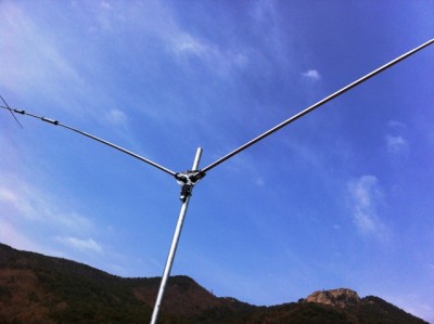

只看该作者 14楼 发表于: 2014-07-02
正v天线架好以后的图片

只看该作者 17楼 发表于: 2014-07-11
用脚手架卡子固定还可以在适当地时候调整下方向,偶咋没想到呢。也在酝酿架设短波天线的飘过,住7楼楼顶17层。
