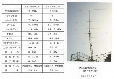

DXCC志向天线 21Mhz 6单元 HB156DXC [复制链接]

算了吧,才10米的主梁,现在28mhz的天线都17米主梁了。

你这是要刺激楼主上27米主樑的50MHz天线?

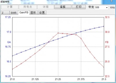

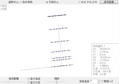

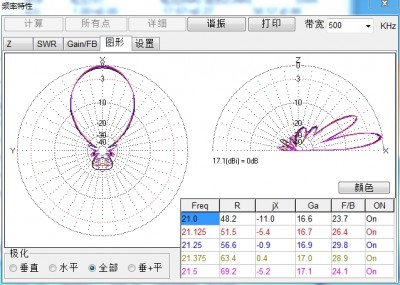

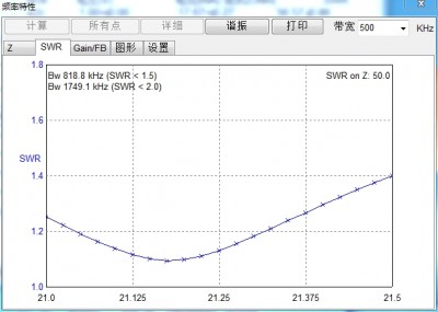

去年帮朋友优化了一条不算大的15米波段,反馈用下来不错,好像比楼主的这个数据强一点点吧
