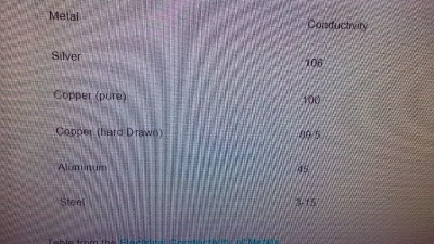

离线bl7ia
2968
只看该作者 18楼 发表于: 2014-06-05
纯铜 100
银  106
导电率
离线bg8hhb
