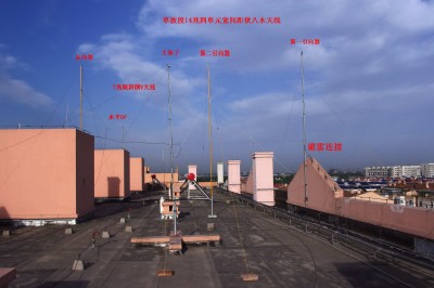

我的四单元HF单段八木天线
这天线架设有五个多月了,是一套14兆单段天线,主要用于与国内电台做QSO及实验。每天您都能在14.180听到我的信号,目前通了不少国内电台。因同时还架设了一套D.P天线,与八木天线对比,明显有2个S以上的差别。
这天线最远的曾通到过南太平洋的库克岛,大约有2W多公里。年初的一天下午,有一个外台在14.270呼叫B电台,我报了一次我的呼号,马上得到回应,互报信号59。聊了一会才知道他是BA4DW, 在库克岛的一个HAM朋友家里度假,用人家的呼号在过隐,用的是八木天线+功放。我通完了以后,BA4ALC (BA5CW) 也和他通上了,也聊了很常时间,估计4ALC也是用的八木天线。
来看看我的简易天线吧:
BD1HP/刘和平

楼主做的天线,和BY5CD的40米天线是一个类型的,也是四单元全尺寸倒v线八木

牛人  这样的线八木在制作的过程中尺寸是不是比较难控制

知道原理很简单,与调倒V天线差不多。

点击小图看大图.很详细.是倒V线八木.佩服

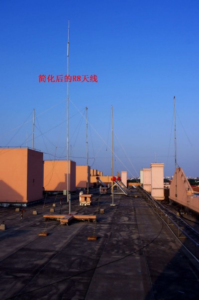

被俺简化的14兆R8架起来了,SWR=1.4  但不符合俺的需求,仰角太低了,好多国内的台都收不到了。
看来还是40-60度的仰角适合俺。

垂直天线适合DX,这也是七公深爱他的原因所在!!!

七公:
这R8是1/2波长的缩短型天线,仰角低于20度。一跳大于2K 公里,非常适合DX。
问题是在城市里架设噪音比较大,用D.P天线勉强能收到的国内信号,用R8就啥都听不到了,这其中一个是噪音问题,另一个是仰角问题,国内HAM 大多用倒V、正V、长线、D.P等天线,仰角都在大于30度以上,如果用垂直天线收发,很多电台都收不好。
我的兴趣主要在设备的DIY和天线的制作上,所以每天都在14.180上和14.270上实验天线和设备,这样交流方便很多,所以我要实验高仰角的天线。同理高仰角的实验好了,低仰角在也就没问题了。
