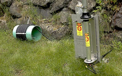

是一根 5波段GP天线,四分之一波长。 需要地网配合工作。最近安装了一根这样的天线 发现几点问题 向各位请教。
从高波段开始调整,10米15米20米都可以比较轻松的调下来驻波最低点在1.2以内,阻抗在50附近。

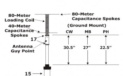

  40米波段驻波在2以上,应该是需要修剪电容帽。
不知如何修剪,电容帽的长短对天线的具体影响,在此请教各位。谢谢

供大家判断的必要条件没说,不好提供建议。
40米只说SWR=2没用,要说清你现在的谐振点在什么频率?才能知道是加还是减。
修正主杆尺寸,或修剪地网尺寸都可以。

感谢您的回复 7MHZ主播最低点已经调整到7.07,驻波在2以上了,地网修剪过  基本没有变化,请问电容帽的长度该如何修剪

还是没说明白:
1.你现在低于1.5的谐振频率在那里?比如:6.800 或 7.150Mhz
2.你要在那个频率范围工作? 如:7.000-7.100 或 7.000-7.200Mhz

抱歉 我没有表达清楚  现在7mhz没有驻波低于1.5的点 最低点驻波是2已经调整到7.06附近  驻波最低点下不来~

需要调节到7.060

说明你的天线已谐振在你要工作的频率上了,要解决驻波高的问题。
解决方法:
1. 再加2-4条7兆地网。
2. 提高地网接点的高度,(也就是要升高天线)使其二条地网的夹角在90度左右。
以上二条供你参考。

和附近环境也有关  如靠墙太近

多谢您的提醒  天线距离房顶上的水房只有6米左右  可能是水房影响了  谢谢

馈线不够长了  不然绕一个空心巴伦试试
