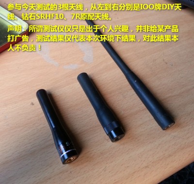

闲得蛋疼冒着被拍砖的危险测试了3根天线,鲜花和掌声大大的有! [复制链接]

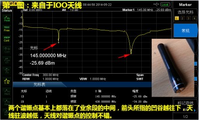

这里和隔壁,反应完全不同
结论:还是IOONB

我的3r也配的Ioo的天线

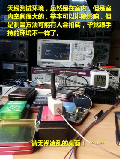

只看该作者 17楼 发表于: 2014-05-27
回 BA7NQ 的帖子
BA7NQ:好贴!请问具体仪器的型号和淘宝地址? (2014-05-25 08:09)
RIGOL DSA-815TG
