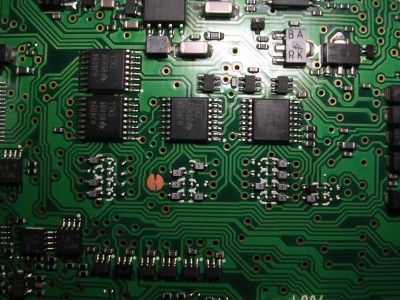

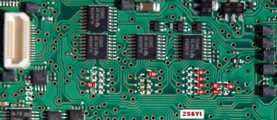

打开你的机器,拍张二极管矩阵的照片给人家吧。先恢复原来看行不行。
离线BA7IA
11179
只看该作者 10楼 发表于: 2014-05-19
那个不是电阻,是二极管,所以恢复的时候要分清楚极性。
换滤波器应该对机器没有影响,顶多就是没有伴音。
日本版的机器是NTSC制式,要接收中国电视信号不单要改伴音滤波器,还要把改电视制式为PAL制式,而且,不单CPU单元要换4.43MHz晶体和跳线,面板也要换成4.43MHz晶体和跳线。所以改制是比较麻烦的。

终于找到了原始二极管的照片。

BA7IA:打开你的机器,拍张二极管矩阵的照片给人家吧。先恢复原来看行不行。 (2014-05-19 16:15)
已经是五痨七伤的机了,不敢再打开了,怕装回去又出问题,老是劳烦大佬你。
