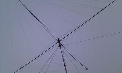

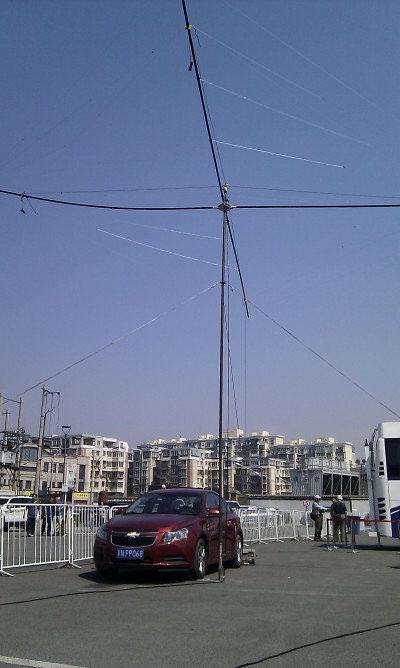

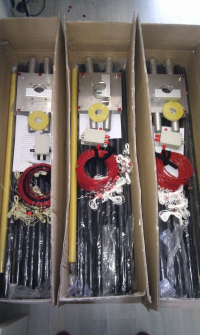

把玩这蜘蛛网天线有些时间了,5.5节前又制作了4套三波段的蜘蛛网天线,用于北京酷车小镇5.5节主会场,提供现场展示和主控台BY1CRA通联使用。
此套天线全部由手工制作,费时费力,但忠实于原版,还在原版的基础上增加了些小配件以及显著的安装标示,整体重量不超过12KG。套件中配有详细的安装说明书,目的是方便大家能更快更好的安装和架设蛛网天线。熟悉天线部件后可以一个人在40分钟之内安装并调试完毕。PS:楼主可以安装滴更快!可以掐表比试!
该款天线的性能不多做说明了,请看图,你们懂的!即将到来的竞赛、海岛、野战、远征,它会是您高性能天线的不二之选!

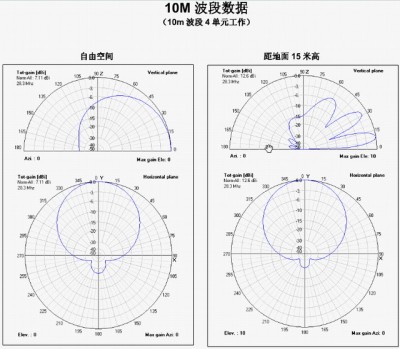

搞个小拍卖,大家乐呵乐呵吧,底价1000元起,2015年1月底前喜欢这款天线的亲请出价吧!
拍卖活动截止到1月31日晚,2月初为竞拍者发货。

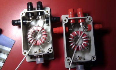

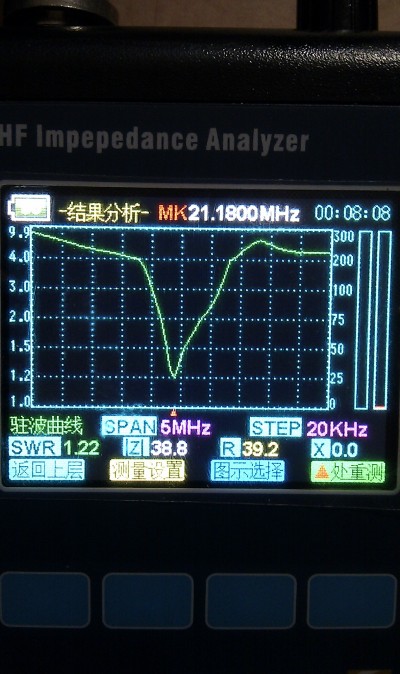

该套天线振子材质为1.5平特氟龙高温镀银线。此批4副天线是专为SSB优化了数据,谐振频率偏重于SSB频段。
扼流型巴伦采用定制的-2.5特氟龙馈线+46MM大口径铁粉芯磁环,可承受目前国内流行的大功率功放轰击。
看图!

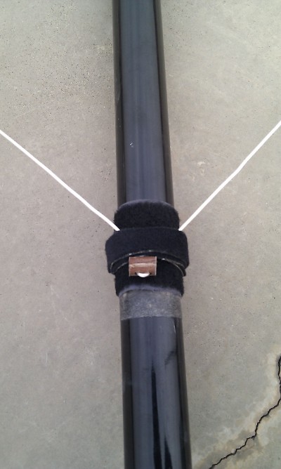

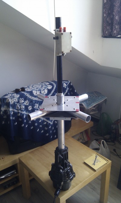

拉线采用高磅数的8股绝缘拉线,所有的绝缘快拉参考了搭帐篷用的快拉风绳,崩紧后打个结即可,简单好用!
振子中央也使用了定位绝缘子,用于平衡振子中心位置,不需要各位亲自己再左右平衡了。
3M魔术贴已在玻璃钢管上确定了各波段所在位置,一粘即可,装拆极为方便!
本套件天线适用于杆塔(升降杆+旋转器)架设和内径为45MM的套接杆架设。看图!

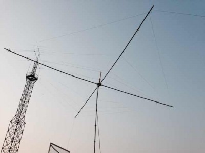

补一张2014年IOTA BY1CW俱乐部远征AS158 照片一张
海岛远征的主力天线!

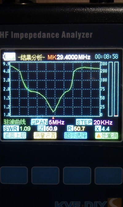

只看该作者 18楼 发表于: 2014-05-15
回 风累了 的帖子
风累了:28M带宽有多大。 (2014-05-14 11:41)

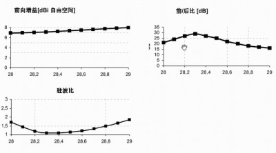

截个原版的数据给您。
目前这套由于优化了SSB的数据,数据整体向高端频率偏移,2以内的驻波范围在28.4MHz—29.7MHz,大概有1MHz左右的带宽。
