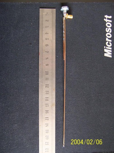

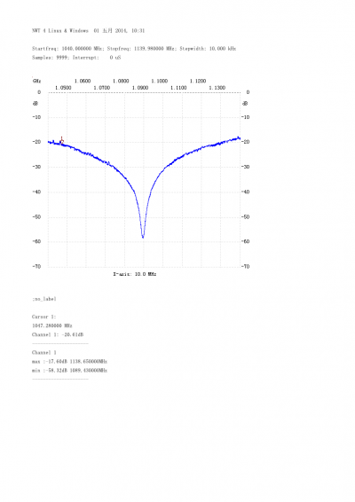

J型天线效率真不错

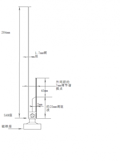

20多厘米是标准一个波长了?

1090频率干什么?
离线bg5emc
435
只看该作者 6楼 发表于: 2014-05-02
回 bh2se 的帖子
bh2se:20多厘米是标准一个波长了? (2014-05-01 22:35)
半波加1/4匹配段
离线bg5emc
435
只看该作者 7楼 发表于: 2014-05-02
回 BG7MI 的帖子
BG7MI:1090频率干什么?
内容来自[手机版]  (2014-05-02 02:11)
接收民航2次雷达航行信息,用电视棒看看灰机在哪。
在线BG5TLX
238
只看该作者 8楼 发表于: 2014-05-02
具体制作参数有吗?上一个来,我也自己制作一个试试看

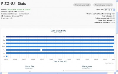

在线BD7JAC
38883
只看该作者 9楼 发表于: 2014-05-02
我最远能收到325海里也就是601公里的雷达信号。

离线bg5emc
435
只看该作者 10楼 发表于: 2014-05-02
回 BG5TLX 的帖子
BG5TLX:
[ 此帖被bg5emc在2014-05-02 21:59重新编辑 ]

羡慕有仪器的 我前些日子也做了一个折合的 但是没有仪器调试

离线ba8dx
384
只看该作者 15楼 发表于: 2015-02-14
我这里最多能收到200海里,300海里对我这里来说简直是天方夜谭。
