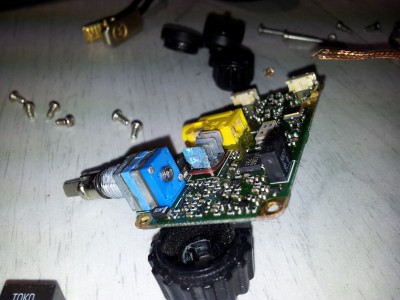

前段时间,Yeasu 的VX-6R手台突然出现了HAM们常见的静噪失灵故障,业余波段接收全部是一片静噪,无法使用。因为各位HAM都指出这类故障是因为450K滤波器受潮失效,而自己又没有信心把这个滤波器从主板上拆下来,所以,就试着把机器放进了干燥箱。一周后,居然机器神奇的恢复了正常!
个人分析,机器能恢复的原因主要是机器刚出现故障就及时干燥,滤波器没有受到根本性破坏,才得以幸运修复!
76837

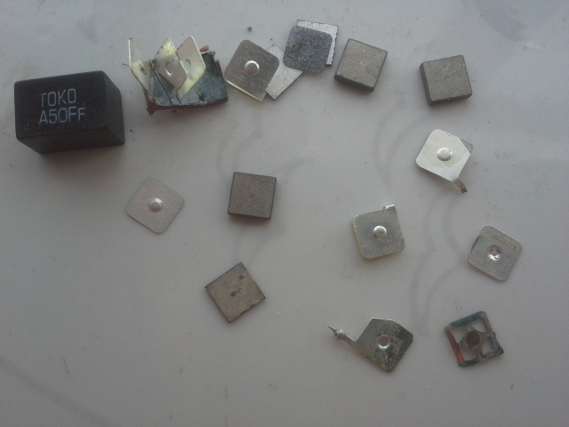

回光反照而已,本人上月亲自操刀6R才上手术台,术后立杆见影,切下的滤波器内部早已绿锈斑斑了…

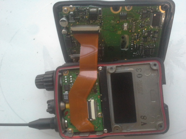

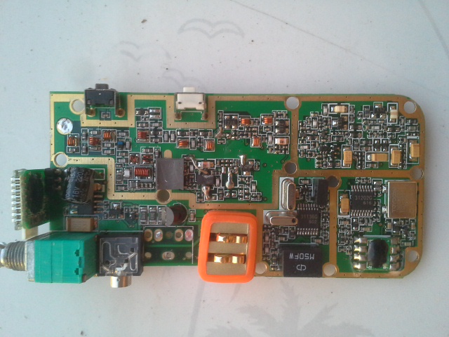

找个修手机的,基本都能搞定,烙铁焊下来不难,关键是安装时把板子上的孔通好,一次搞定,这个部分用的是多层板,散热比较快,烙铁要给力才
行。另外提示一下,编码器旋钮拆的时候,尽量保护好上面的阻尼油,不然装好阻尼效果会变差。还有前面板是塑料的,上后盖螺丝时切不可过紧,否则会滑丝。想要了解更多此类似滤波器故障后内部高清图,可访问BD7PA博客http://bd7pa.blog.163.com/blog/static/161594782013419597781/  相信你看完之后,一定会定下决心对你的6R动手,个人觉得是厂家选用此滤波器时是品质没有控制好造成的

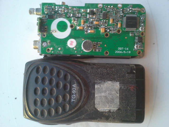

我的VX-6R已经罢工一年多了,只能当收音机用。后来才知道是450K滤波器出问题了,也是刚换了滤波器。滤波器是从TG-93A旧对讲机上拆下来的。更换后FM接收就正常了。
