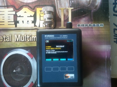

少说多图,手机拍摄请海涵

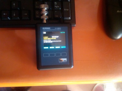

先秀下KVE60C
阳光很足的情况下,依然清晰,实际效果比照片好多了.
强烈的阳光下,自己贴的山寨屏膜都反光了.

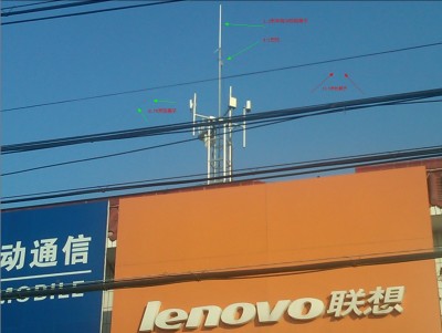

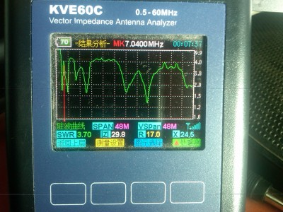

2楼顶的天线架子,架子高4米,中间撑杆4米,有2米在架子内.1.2米华鸿UV双段安装在撑杆顶端,距离楼顶平面6米.
玻璃钢温顿偏馈天线,巴伦安装在华鸿玻璃钢地网下面30cm,距离楼顶平面5.7米,13.5米长振子绝缘子高于楼顶2米.6.75米短振子高于楼顶平面2.5米左右.
这个温顿天线从准备材料到安装完1个小时,还是很容易安装的.效果么............

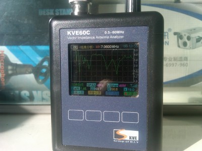

还是看数据说话吧.
7040Mhz驻波3.7,更可恨的是5.8M和10.5Mhz还有谐振点...

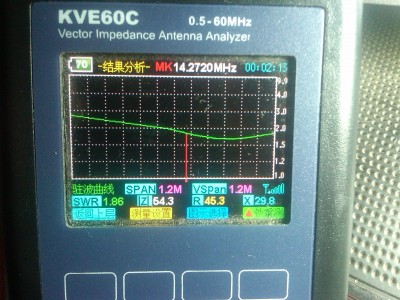

14.272Mhz还不错驻波1.98

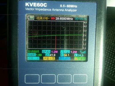

28.4驻波1.85很不错.29.6Mhz 驻波2.26.
7M差的太多不死心,2个人在楼顶改变角度改变振子长度....2个小时天都黑了也没啥效果.
只好作罢.

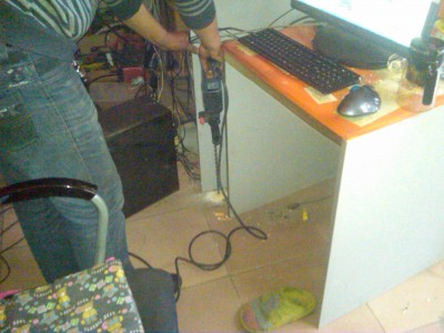

记得以前在论坛看见过关于地线的介绍,准备试试.
为了尽量短的地线和施工方便,准备就在电脑桌旁边地砖打洞,说干就干.PS:我这一楼有条件,地砖下面就是土壤,朋友们可别学我随便打地砖.万一楼下有人家就麻烦啦

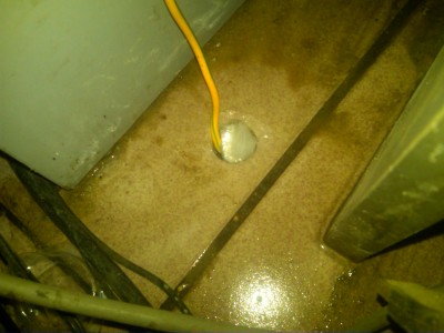

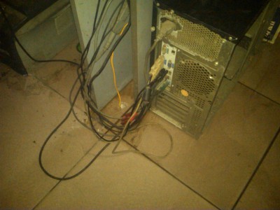

开始施工,电脑桌后面,脏乱差的典型.
18mm的冲击钻头长度500mm,店里面最长的钻头了.
和预想中的差不多,钻头深入到30cm就是土壤了.
中间灌食用盐500+250克,3壶水.渗透了1个多小时.
直径14mm螺纹钢,很容易的插入到喝饱了盐水的土壤里.
至此洞洞深度有1.2米了,基本达到预期深度.
4平方的单股铜线去掉护套皮插入1.2米.
地线收工了,电脑也该归位了.

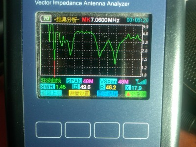

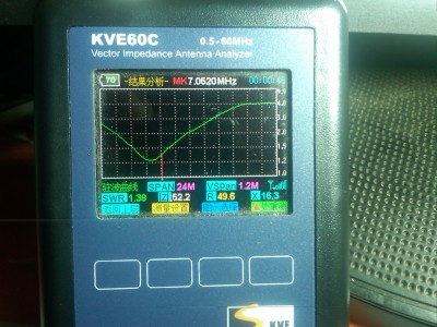

怀着忐忑的心情.........测试下效果吧!
天啊.....7040谐振了,驻波1.45.
成功的喜悦不言而喻!
整个频段的曲线漂亮了好多,原本5.8M左右的不正常谐振点也缩水了.
不错的7M

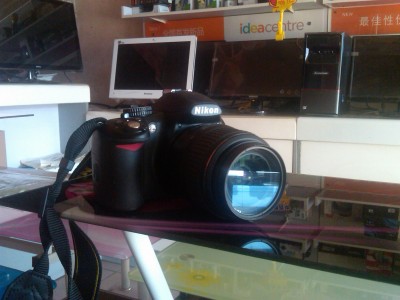

最后鄙视下自己,单反拍照怎么也搞不好,拍天分的数字看不清楚.
不是太亮就是太暗,用了补光灯也不行屏幕还反光.
不得已最后还是用手机拍的照片,看来我只适合玩傻瓜啦

补充下接地线前后的各个频点驻波对比.
频率Mhz        没接地线的驻波   接地线的驻波
6.320            1.45                    9.25
6.930                                       1.23
7.010                                       1.39
7.040            3.52                    1.46
8.160            1.79                    4.7
14.240           1.98                    1.94
14.560           1.64                    1.72
28.480                                      1.64
29.600                                      1.99

单反可以设置到P档, 就相当于傻瓜相机了。

因为手机拍摄的原因,怕影响到屏幕字符的清晰度,所以没把天分的接头与地线部分拍进来。
用天分测试的时候地线接头绕在M头外面。天线用在电台的时候,地线是接在台子后面的接地端子上。
