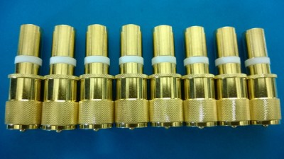

现在供应的是全镀金和全镀银两种,
这2个玩具的想法是出自一体,早期玩ic703,因703内部有强大的天调,遂想法弄简单直接可玩的天线及接口来配合ic703来玩,
那时候还没有现在常用的长拉杆天线,所以当时就加工了一些铝棒来玩,玩了几次后,因嫌麻烦也就很少玩了
后来有段时间对背负式短波电台着迷,买了不少背负架及背包,后来觉得最好能2用(背负+提包用),逐渐就有了这个便携机天线板的雏形,
后来长拉杆天线出来后,就diy出拉杆伴侣配合着玩

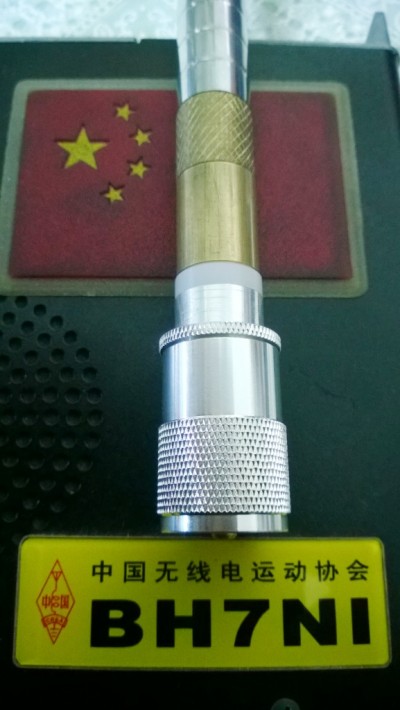

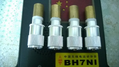

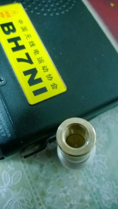

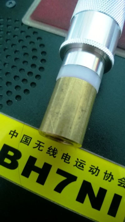

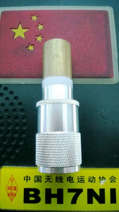

这个是量产定型的拉杆伴侣,里外都是纯铜,中间是高强度塑料绝缘,外面部分镀银,
与拉杆的无缝对接
这个是量产定型的便携机天线板,完全适合搭配ic7000,ic706mk2g,ic703,ft857,ft817,因为这些玩具我都有,也是为了他们打造的玩具

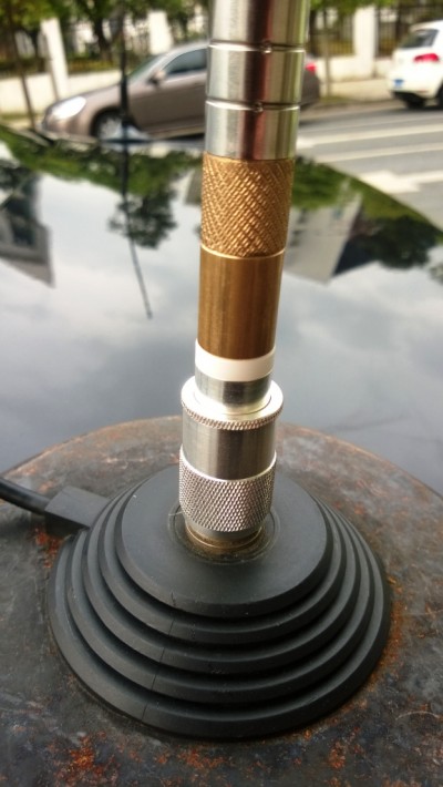

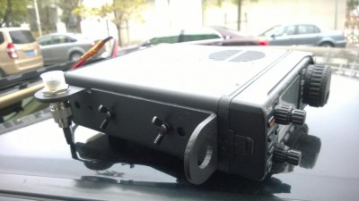

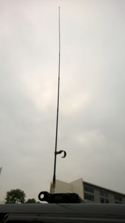

拉杆伴侣玩法,

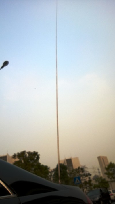

1:车载天线,当然是车停下来使用,配5米2拉杆,车体做地网,正好谐振在14M,swr在1.5以内,可以调整拉杆长度,使谐振在14M-50M,
估计UV应该也可以,只是我没试过,也可以加加感线圈谐振到7M,有兴趣者也可再加些地网,估计效果会更好

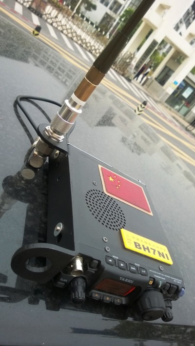

只看该作者 2楼 发表于: 2014-03-11

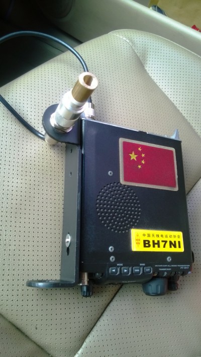

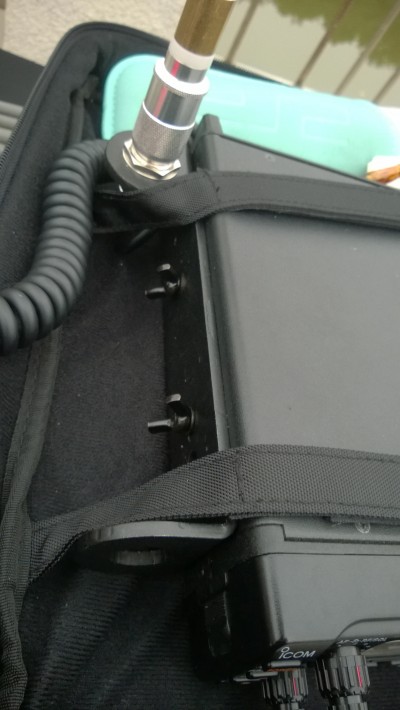

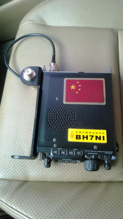

拉杆伴侣+便携机天线板+817,已测试用2米4军用鞭天线可稳定工作,不会倒及摆动
改天再测试3米6拉杆

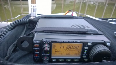

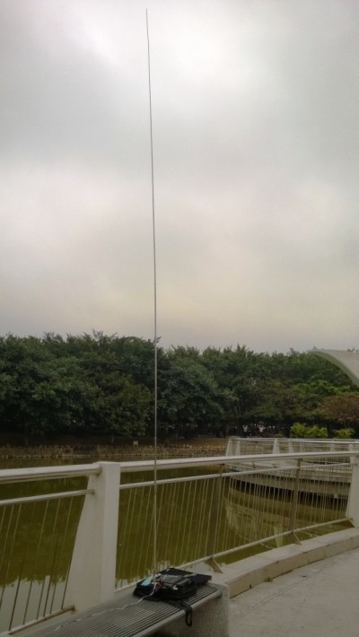

只看该作者 3楼 发表于: 2014-03-11

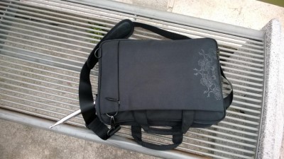

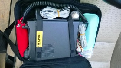

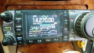

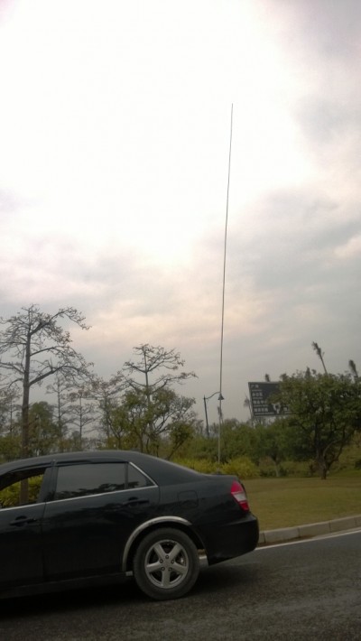

手提包式HF电台(ic703+拉杆伴侣+便携机天线板),使用5米2拉杆天线,工作良好,早晨与BA4CH在14180做qso
春光明媚,背着包包出来溜达溜达
看似为一普通包
里面暗藏玄机。。。。。。
拉杆伴侣出场!
拉杆雄起!
与大佬BA4CH qso

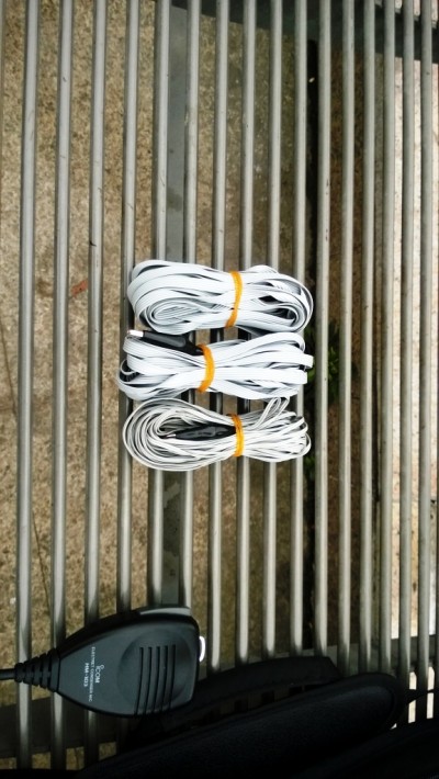

幕后英雄在这里---3个地网
[ 此帖被bh7ni在2014-03-17 23:08重新编辑 ]
