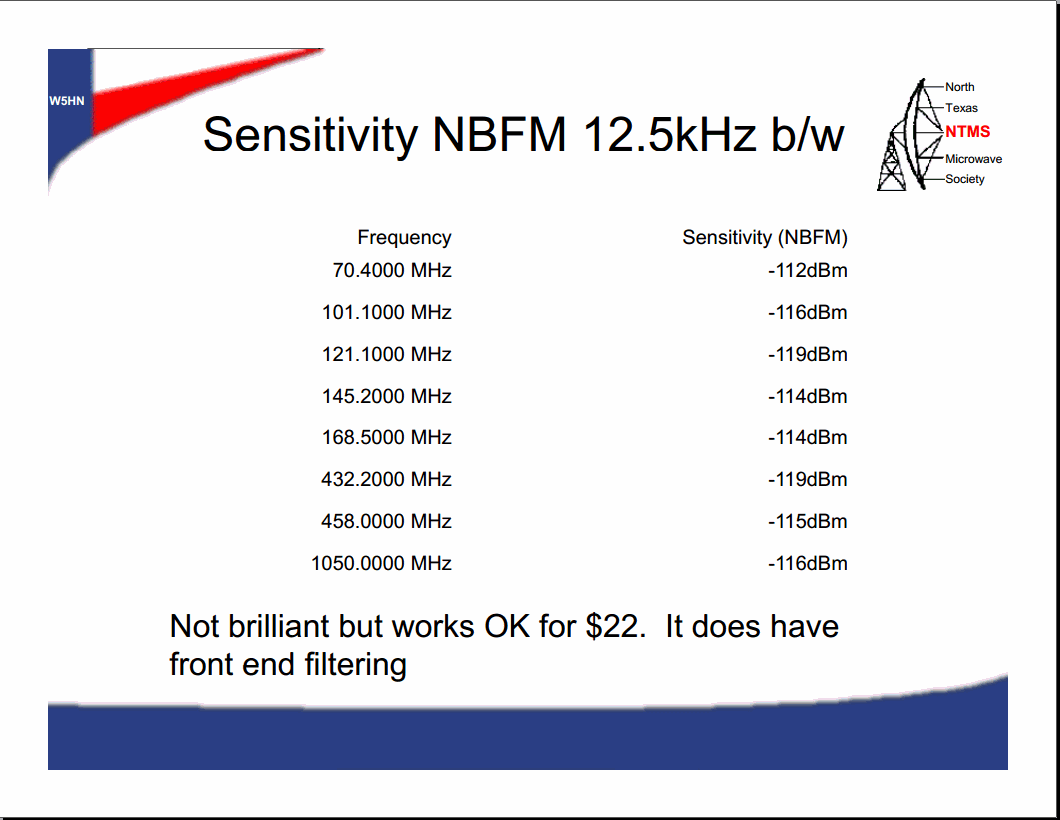

再测一下棒子能覆盖的业余段
序号 测试频率MHz 软件静噪点设置 静噪开启场强  dBm
1 440 9 -107.6
2 439 9 -107.7
3 438 9 -107.7
4 437 9 -107.7
5 436 9 -107.7
6 435 9 -107.7
7 434 9 -107.7
8 433 9 -107.8
9 432 9 -107.8
10 431 9 -107.8
11 430 9 -107.8
12 148 9 -107.4
13 147 9 -107.4
14 146 9 -107.4
15 145 9 -107.3
16 144.1 9 -107.2
17 50.11 9 -103.1
18 29.6 9 -103.8
19 28.2 9 -103.5
测试仪表:hp8920a 检测设备RTL2832u+r820t ICE接头 ,软件HDSDR,全部默认设置。此次发布测试数据不见得十分准确,测试方法更谈不上十分科学,以上数据仅供参考而已。由于测试仪表最高只能达到1015兆赫兹,所以超过1015兆赫更高频率数据空白。通过以上数据分析可得出,此次测试的设备灵敏度在200兆赫到400兆赫之间很好,数据显示-108到-109dBm,曲线向两边延展至最低至-100dBm左右,常用的UV业余段还算说的过去,软件静噪点设在9是因为低频率上频谱底噪要高些,高频率相应要低,也许是我的测试仪表影响所致,也许是电脑串进来的干扰造成,所以静噪点设置在比较高的9上,其实好多信号在6以上就能很完整的抄收,例如现在测试的这个RTL棒最低工作频率在24.0865兆赫上,在-116.9dBm场强下,凭耳朵也能够听清仪表调制出来的音频信号,再低就和噪音混到一起听不出来了,145.05兆赫上-120dBm场强,很容易就能听见仪表调制出来的音频信号,435兆赫上-123dBm都没问题。
