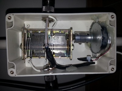

ICC-LOOP小环天线要榨干调频调幅四联可变空气电容的油水。
调幅联片距0.25mm,蝶形连接后相当于0.5mm,耐压不到2000,已经做成了QRP小环天线,适合SWL、QRP朋友,油水基本用完。
http://www.hellocq.net/forum/read.php?tid=325967
调频联片距0.45mm,蝶形连接后相当于0.9mm,耐压在3000V左右,还有的是油水。目前仅试验完20米波段5米环100W天线,油水还有啊。。。
http://www.hellocq.net/forum/read.php?tid=326659&fpage=2

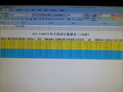

昨天晚上在室内使用3米环,调频联,15米波段功率上到了90W,效率达到80%以上,频率范围18,18M~23.3MHz,又是15米的好用便携天线啊。
下面是理论依据

还没正式出成品啊,准备做成一个盒子20米,15米,10米都能支持的,但是一些细节问题没有解决。

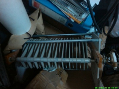

我家垃圾堆里的这个电容,不用榨干,也能出1000瓦。

BA7CK:我家垃圾堆里的这个电容,不用榨干,也能出1000瓦。[图片] (2014-02-19 20:11)
大佬就是大佬,垃圾堆里全是宝
