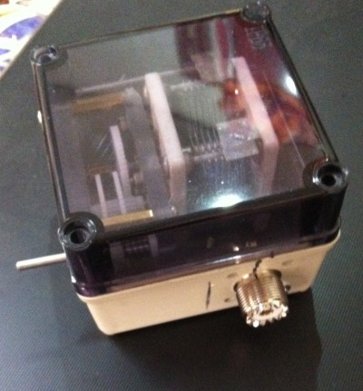

由于ICC重型LOOP采用陶瓷真空电容,价格较高,而且7/8馈管的重量也较大,影响了不少HAM的使用。本人参照AlexLoop成功应用于各种QRP场景的案例,包括前一段时间各路英雄的试制经验,开发了ICC-LOOP电动电容盒,专供自行制作QRP小环天线的QRPer和SWLer使用。
性能参数:
频率范围:6.8~30MHz
承受功率:正常15W,20W可以使用。再说高那就假话了,这个国产空气电容即使已经使用了蝶形接法也就到这个数,不过很适合QRPer啊,牛人IYQ用KX3已经打遍全世界了。
电容:空气四联,365P*2;26P*2,自带减速齿轮
电机电压:3V,最低1.5V
电机转速:每分钟2转
外观尺寸:158mm*90mm*60mm

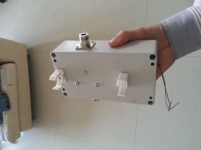

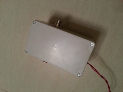

1、ICC-LOOP BOX外观(正面)
2、ICC-LOOP BOX外观(背面)
背面带卡扣,可以方便的固定在支架上。

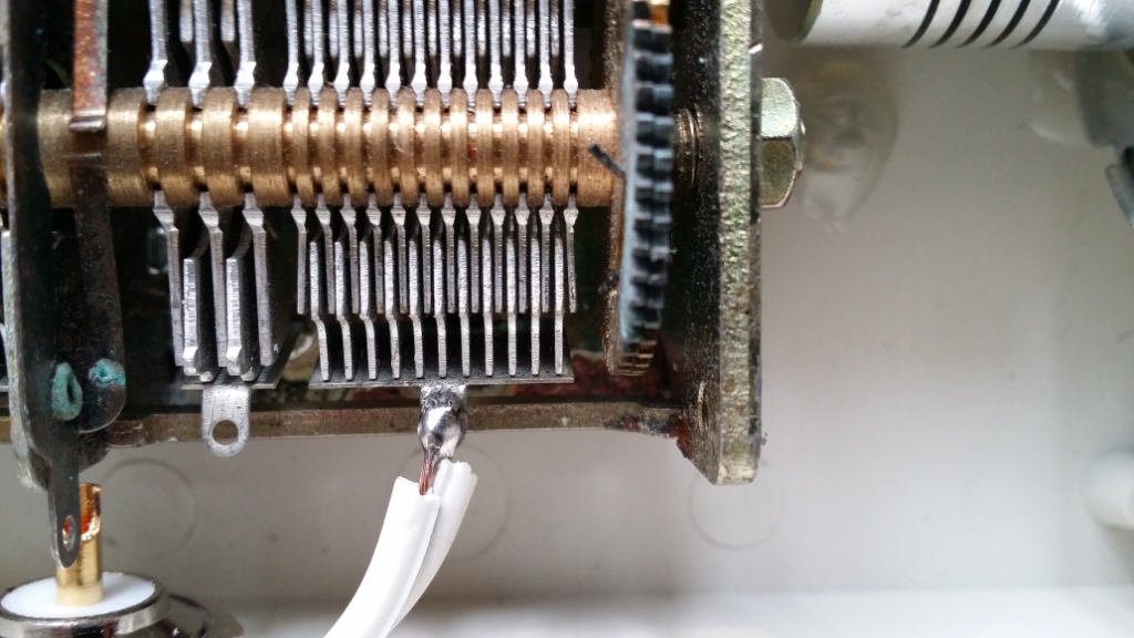

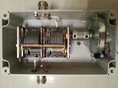

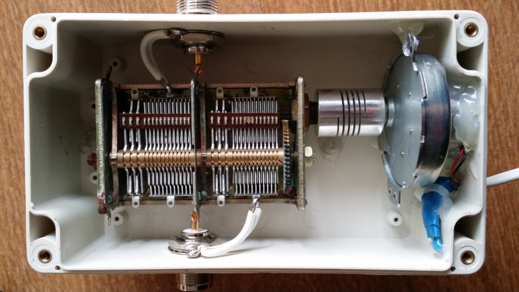

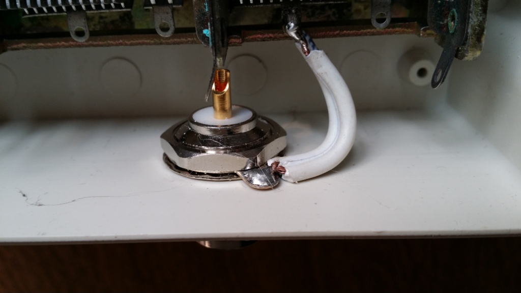

4、BOX的内部构造
焊点特写:

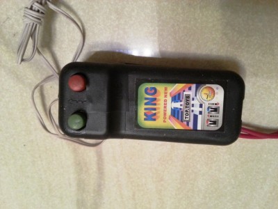

5、BOX线控正反转控制器

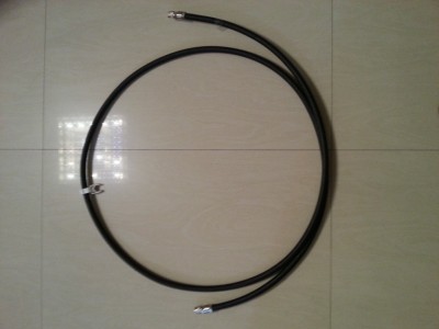

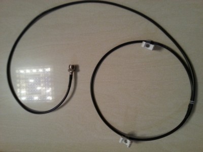

6、大圆
采用3.2米长的50-12馈管做成,两头带N型J头。中部带管卡,便于固定在支架上
7、小圆
小圆采用50-3的馈线做成,带M型母头,法拉第屏蔽环。圆环带两个管卡,便于固定和形状调整。
8、支架

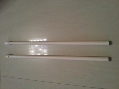

支架为两节60cm长直径20mm的PVC管组成,两者有螺纹接头,可以连接成一根。

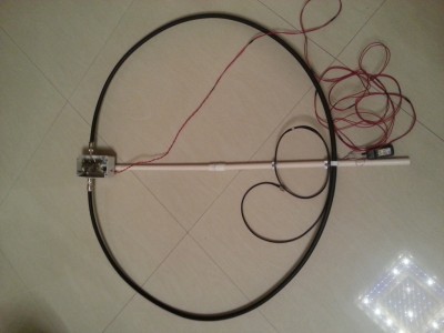

9、BG4ICC本人用BOX快速搭建的QRP天线

没有限位,如果能加个限位,到位后停转,手柄灯灭,再反向可以转就更好了,好像电路不太复杂
