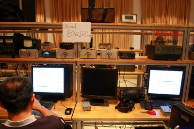

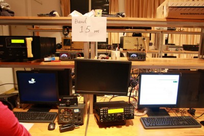

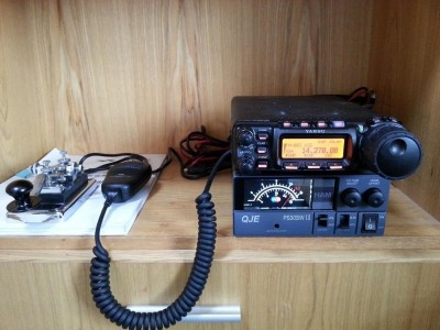

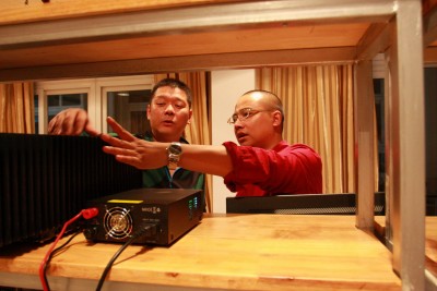

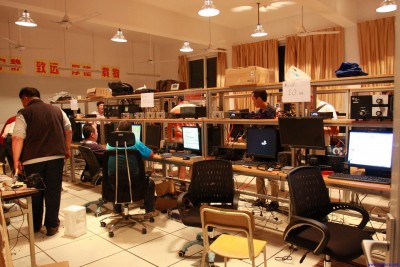

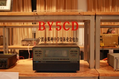

今天又试了下450D使用100W满功在满功状态当时是18A的时候电压指针也就哆嗦下因为没接万用表没看出实际电压,但是原机电压不仔细看是看不出有变化估计压降在0.5以下(电源散热风扇从来没转过估计是还没达到需要散热的温度)。
从BD8SZ 的回帖了解到by5cd团体大范围使用这电源来看现在放心多了。之前实验手台6100手台围着电源乃至天线贴近机壳发射都没造成任何情况来看还算满意!
经过这几天对这电源的了解基本满意一直没有什么不满意的地方!
附上by5cd使用电源照片
左边只漏半边
这是给K3供电的照片
在附上几张论坛看到的图片(如有冒犯还请原谅)
[ 此帖被bi3mqj在2014-02-05 19:18重新编辑 ]
