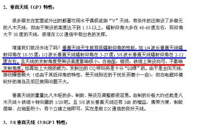

只看该作者 11楼 发表于: 2014-01-21
回 BD8SZ 的帖子
BD8SZ:
李老师,天线的仰角与架设的条件有关,特别是高度,比如一个15米波段的GP天线,架在100米高的地方,绝对比普通地面上的直立端馈低得多;还有就是地面条件,比如相同的GP,位于海水表面的GP肯定比位于普通草地的GP仰角低得多。
在BD1HP/刘老师会刊发表的《天线仰角与DX通信》文章中有这么一段与你所叙述的截然不同,但我还是很想借3MV话题学习下,到底垂直天线架在地面(0米)-楼面(6楼顶18米)-高层(20层60米),真的不一样?还是刘老师说的(且天线的发射角度受架设高度影响极小,在地面,楼顶,铁塔上架设均可,不影响发射角度)影响极小?
请各位就垂直天线高度与仰角展开继续讨论,我就是把2种截然不同的观点抛出比较...

回 BG4KYA 的帖子
BG4KYA:在BD1HP/刘老师会刊发表的《天线仰角与DX通信》文章中有这么一段与你所叙述的截然不同,但我还是很想借3MV话题学习下,到底垂直天线架在地面(0米)-楼面(6楼顶18米)-高层(20层60米),真的 .. (2014-01-21 00:11)
这文章里说的是架设高度,不是说你所处在的地理高度。
一位朋友要在房顶架R8, 准备了一套10米长的支撑竿,我就劝其用2米长的支撑就足够了,不差那几米。R8+10米长的撑竿,立起来太吓人了。
垂直天线的仰角,是天线本身的物理特性,不会因架设的地理高度改变。如一条辐射仰角是20度左右的垂直天线,你架多高,他的辐射仰角也还是20度左右。
同一天线通的远近,与你所在的地理高度有关。例如:你站在平原上,可以看出5公里远,但你站在高山上,就可以看出30公里远,你的视角变了吗?没有,那是因为你站的高了,如此而以。
