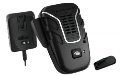

在厕所也能通联的友立电无线手咪 [复制链接]
离线BG6JJI
4952
只看楼主 倒序阅读 0楼 发表于: 2013-12-27
http://v.youku.com/v_show/id_XNjUzNzAxMDY0.html
100米范围,随时随地CQ,吹水!

我用华为450C小中继改了一下,接短波机,接个苗子,可以覆盖5KM,不知道的还以为我用的是短波手台呢。

一楼的手咪用什么波段?

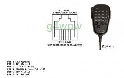

我理解应该最适用于手咪插口里面有音频输出的电台!
比如IC-703或者国产双短车载台!
de ba¹io 73's

6芯,供电-ptt-speaker-1.9G-gnd-?估计可以!

no pino 1, a modulação;
no pino 2, o terra do auto-falante;
no pino 3, o TX;
no pino 4, o positivo do auto-falante (já explica o fato do PTT ter acesso a recepção);
no pino 5, o terra geral e por fim, a alimentação do acessório
no pino 6, entre 8, 9 VDC
Pin 1 - Mic
Pin 2 - 扬声器地
Pin 3 - PTT
Pin 4 - 扬声器
Pin 5 - GND (Mic/PTT/DC)
Pin 6 - +8V
